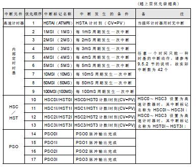

按中断优先级来的,附表如下

10楼
引用 face1121 的回复内容: 按中断优先级来的,附表如下
 赞一个。
