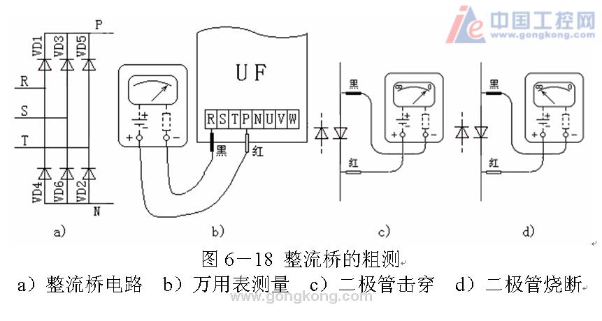

1.整流桥的粗测
(1)粗测与判断

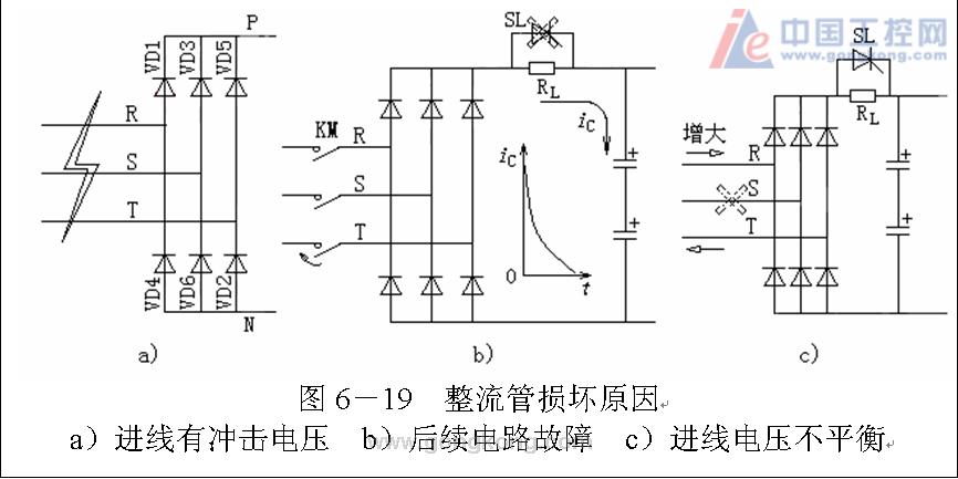

(2)损坏原因

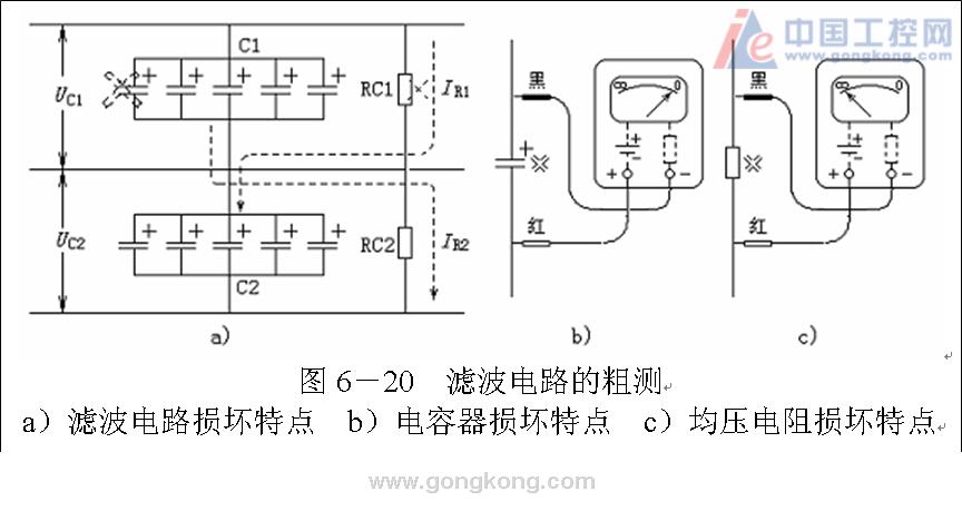

2.滤波电路的粗测

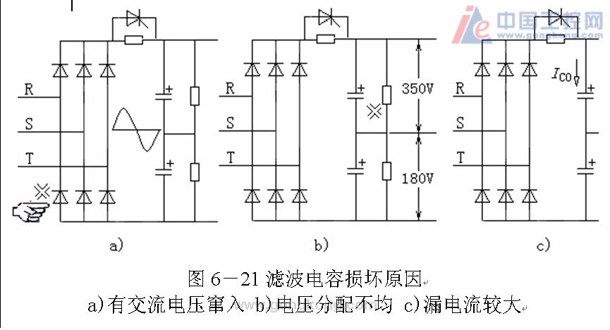

3.滤波电容的损坏原因

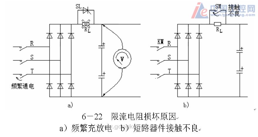

4.限流电阻损坏原因
