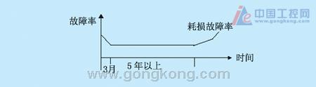

变频器由于是电子产品, 理论上它有设计使用年限, 在实际应用中有时要报警出故障, 它的故障概率如图1所示。
                                                       图1 变频器的故障示意图
实际应用中变频器故障率与正确使用,维护保养和使用环境也有关系。从图1中不难看出变频器维修领域的前景。变频器不平衡输出是变频器常见典型故障,在这里浅谈供广大同行讨论。

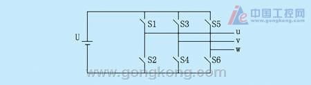

逆变器同整流器相反,逆变器是将直流功率变换为所要频率的交流功率,以所确定的时间使上桥与下桥的6个功率开关器件导通和关断。如图2所示。
                                                             图2 逆变器示意图

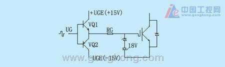

图2中,s1~s6组成了桥式逆变电路,这6个开关交替接通和关断就可以在输出端u、v、w三相上得到相位互相差2/3π的三相交流电压。由此可见驱动电路中s1~s6开与关时电压波形一致,对输出电压平衡尤其重要。图3是在维修变频器中碰到比较典型的igbt栅极驱动电路。
                                                     图3 典型的栅极驱动电路
栅极驱动电路开通时,输出一个15v的正栅极电压。这个值足够令igbt产生完全饱和,并使其通态损耗减至最小,同时也限制了短路电流和它所带来的功率应力。当栅极电压处于零时,igbt处于断态是为了保证igbt在集电极--发射极电压出现dv/dt噪声时仍保持关断,需要在栅极上施加一个关断偏压,采用反向偏压还可以减少关断损耗。h系列igbt反向偏压在-5v~15v范围内。

(1) 变频器显示器显示:(missmg moto phase)输出缺相,如排除检测电路故障,则通过直接检查igbt模块和驱动电路,结论为igbt模块损坏,同时驱动电路也有问题。通过更换igbt模块和驱动电路上元器件如光耦, pnp,npn一对驱动晶体管, 电解电容, 稳压管等基本能解决问题。
(2) 变频器输出u、v、w之间相差100v左右,(输出380v为例)驱动电路中s1~s6中间的某一路驱动电路无驱动电压和驱动信号波形, 通过测量输出端子u、v、w—p之间。
(3) u、v、w—n之间直流电压,可找到这一路驱动电压不正常或没有驱动信号波形,它导致u、v、w中的某一相不能正常工作所引起相位差。
解决办法为检查驱动电路电压是否正常,光耦是否坏了,电解电容是否漏液等。通过示波器测量6路波形符合技术要求,问题也就可解决了。
还有另一种现象是变频器u、v、w三相输出交流电压之间相差大于3%,虽然能使用,但是不能长期使用和大负载使用。这主要是驱动电路s1~s6之间主要器件不对称所至,如晶体管的技术参数,稳压管的参数,电容的液枯,漏液和漏电等,6路驱动电路上器件的耗损使其参数上有一定的差别,导致变频器输出u、v、w之间产生微小的电位差。上述情况虽然能使用,但是技术上是不能容许的。我公司追求精益求精对各种器件通过筛选老化,如晶体管技术参数和稳压管技术参数一致、配对等,保证驱动电路中驱动信号符合技术要求,确保igbt模块饱和,导通时间上一致是由器件上的质量保证,修理好的变频器在做负载试验时,电动机运转中电动机声音轻盈,在修理前和修理后带相同功率电动机和相同功率负载,后者的电动机三相电流相对要小得多。
