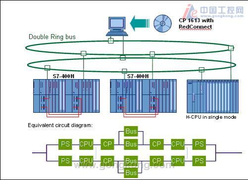

冗余通讯增强互连系统之间可用性最简单的办法是采用冗余系统网络,当一条网络链路损坏时,系统可自动切换到另外一条网络链路。其网络的连接可以根据需要组成如下不同的网络结构。
在H系统的每个机架上分别插入1块CP443-1组成双以太网,如下图

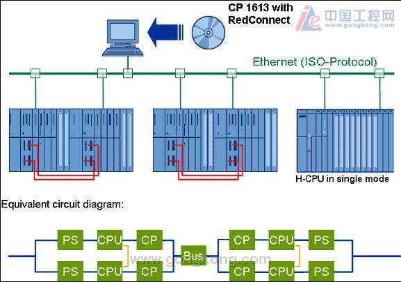

在H系统的每个机架上分别插入2块CP443-1组成双以太网,如图

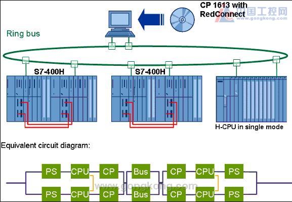

在H系统的每个机架上分别插入1块CP443-1组成单以太网,如图

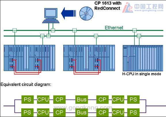

在H系统的每个机架上分别插入1块CP443-1组成以太环网,如图

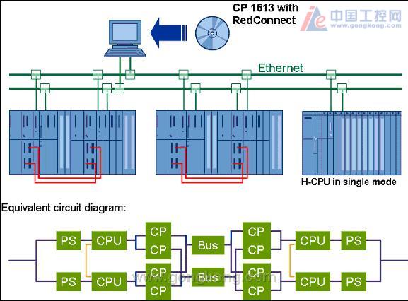

在H系统的每个机架上分别插入1块CP443-1组成以太双环网,如图

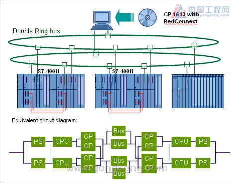

在H系统的每个机架上分别插入2块CP443-1组成双以太双环网,如图
