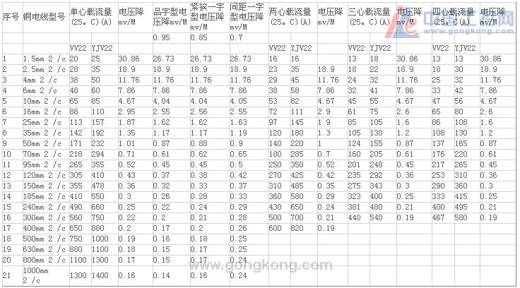

我厂新增一个车间离总电房约三百米,总负荷为200千瓦以内(电动机为主),有20米需穿塑料管从楼面过,其余空中驾线,夏天最高温度45度,三相四线制.请问:每相可选多大平方的铜心线,零线为多少?如果走地沟又如何选多大铜心电缆.希望有专业设计人士告知.谢谢!敬礼!

起码要用3*185+1*125的线.环境温度高的话,电缆的修正糸数要考虑.还有无功也杨考虑.

建仪楼主用3*185+1*95铜心电缆.
我也同意这观点,350A差不多够用了。

地沟只是温度低些,建仪楼主还是选用3*185+1*95铜心电缆.

200KW电流有400A,并且是电机(感性负载)建议使用3*185+1*95YVV的凯装铜芯电缆,

20米塑料管影响不大,如果是在地沟一定用凯装电缆(防止老鼠啃坏)

如果要保险的话就用3乘240加1乘120就可以了

绝对不明智的供电方案:
1)如果用120mm2铜芯线,400A电流/300M长度的线损22KW ,线路电压损失30V,线路成本约12万;5000小时损失电度11万KWH
2)如果用185mm2铜芯线,400A电流/300M长度的线损15KW ,线路电压损失18V,线路成本约18万;5000小时损失电度7.5万KWH
3)如果有大功率电机负载,起动冲击带来的瞬时电压跌落是很大的问题。。
4)250KVA的10/0.4KV杆上变压器部超过5万,16MM2/300M的高压回路(包括增加高压电杆也不会超过5万)。。变压器损耗+线损不会超过5KW。。
当然才用高压的话还有其他费用。。但总体讲还是比低压直供好的多。。。

考虑工作电流的大小、电缆的载流量、电缆的电压降、工作温度,3*185的可能还小了,需用3*240+1*120的

  工业用电,用   3*180+1*95
  民用三相用电  考虑中性线电流。     用4*185
