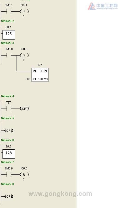

我们学校的机子是S7-200,今天我用顺序控制指令SCR,已经按照课本上的格式输入了,而且也0错误0警报,但是就是无法把程序读进PLC,严重怀疑课本!!!现希望老鸟们给我一段语句表,就是只用SCR控制指令,让两盏灯顺序亮起来,就这样而已!!我想知道的就是具体怎么用这个指令!!!谢谢

SCR这个指令一般很少用,而且它的操作数是S寄存器。它只在功能块图中应用,不能单独使用,必须和SCRE等结合使用才行。

你可以试一下这个程序看看。

4楼
大哥,你的程序些的和我再学校机房的差不多,差的就是我的每一步是顺序开启电动机!!!
 但是如同我题目所说的,不行啊!!不读的啊!!
对于你的程序,我还想问,你SCR S0.2那一段的步什么时候才会停下来??是Q0.0复位了就停止啦??还是一直复位??
你那里一直都是处于工作状态的吧~~

5楼
q0.0只在S0.2的状态中才有效吧!

6楼
楼主极有可能是某个地方忽略了SCRE指令,200的编程软件里在顺控指令编译时缺少SCRE不会提示错误,但在下载程序的时候就会.. 仔细检查一下,希望可以帮到你,如有不对的地方请大虾们指正。

7楼
网络4好像有问题
1S延迟时间到 应该触发S0.2啊 好像没有撒!!

12楼
呵呵,为啥要在SCR指令呢,想不通,用启保停电路和以转换为中心方法不是很简单。但是对于这个程序来说,肯定用不到顺序程序设计法,用经验法完全可以,楼主有点太死了,老是扣课本,为什么自己不思考一下呢??这段程序中有一个典型错,就是在SCRT处,不知道转换到哪?

13楼
楼主的问题似乎不在程序上吧,既然0错误0警报那程序基本就没什么问题了,你是不是该检查下PLC与PC的通信啊!!!

14楼
楼主的PLC是不是国产的(型号后面标CN)?
如果是国产的,需要把编程软件改成中文界面才能下载。

回复内容:
对:robbie_max 关于
内容的回复:通讯不上的时候就直接说通讯错误,不会有什么0错误0警报的后续内容的啦~~~

回复内容:
对:rock佳 关于呵呵,为啥要在SCR指令呢,想不通,用启保停电路和以转换为中心方法不是很简单。但是对于这个程序来说,肯定用不到顺序程序设计法,用经验法完全可以,楼主有点太死了,老是扣课本,为什么自己不思考一下呢??这段程序中有一个典型错,就是在SCRT处,不知道转换到哪? 内容的回复:很好的建议,首先先谢谢大虾您啦~不过SCR指令其他的可以按照流程图照写,就是结尾不知道怎么弄,人家弄的是龙头凤尾,我弄的就成了猪头猪尾了~有什么经验还希望您亮出来大家交流分享一下呀~

哎,大侠们还是不怎么明白我的意思捏~~
 我就是想要一段完整的循环指令的程序~~~~~有那位大侠可以写一段出来让偶学习学习~~谢谢啦~
