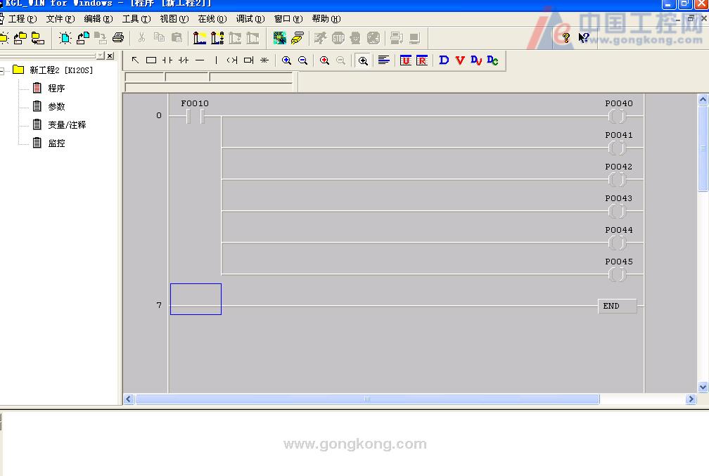

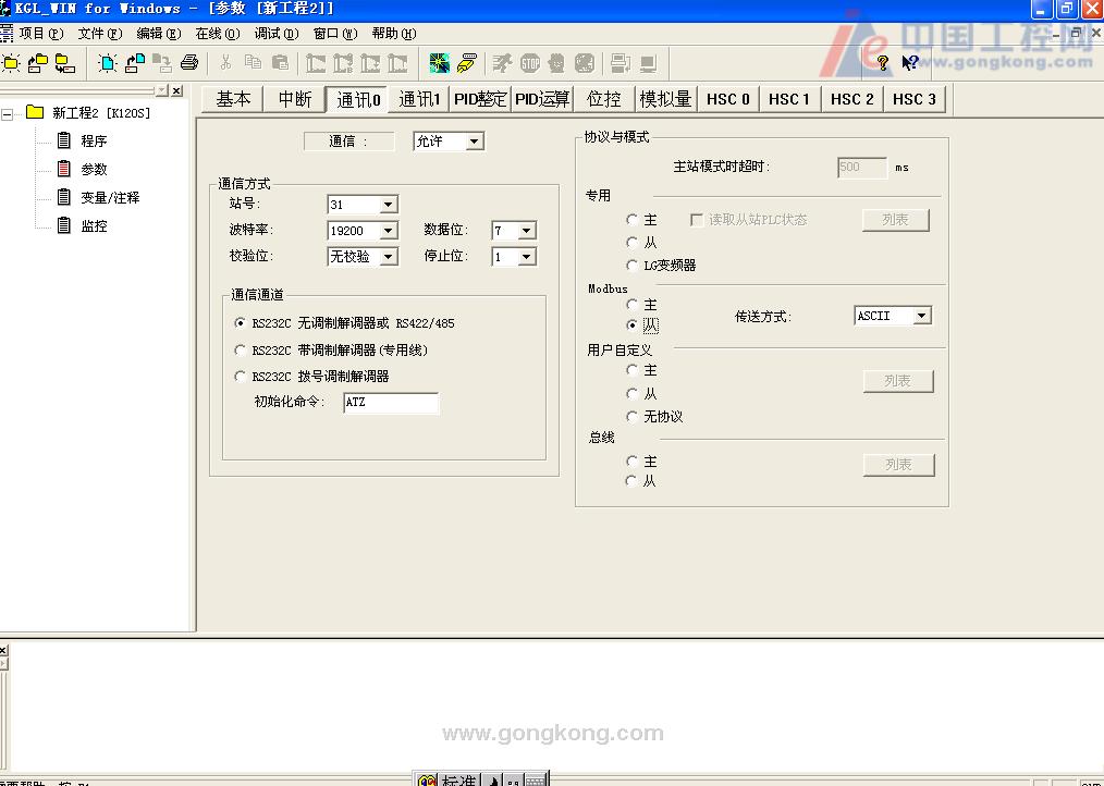

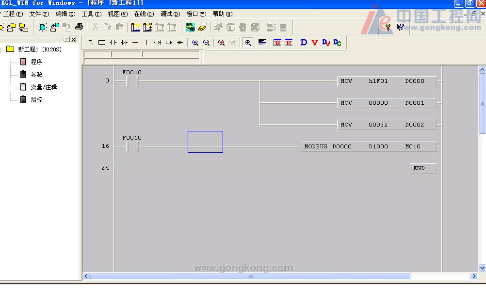

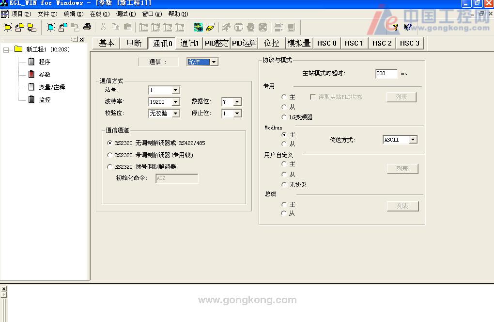

今天在实验室调试了一个晚上,好象还是没弄通,我把主从站的相关参数设置和程序上传给你帮我看一下是不是有什么错误.
主站参数设置:
从站参数设置:
主站程序:
从站程序(这个程序看起来是有点简单了):
我只是想通过通讯用主plc把从plc的输出触点(p40~p45)状态读取过来,放在主站的D1000里,按照上面的程序行不行?   今天晚上弄了好久,D1000始终是"00000",怎么会没没数据呢?
顺便问下,我现在既然是用RS485口通讯,是不是应该在"通讯1"里设置参数而不是在"通讯0"里设置?

通信口设置错误!!!不是告诉你了!!!!485通信需要设置的是《通信1》接口!!!!!!你就没好好看我给的回复吗?????

楼主不看资料,犹如盲人瞎马。 请先把主站/从站的设定用在通讯1口上吧。
