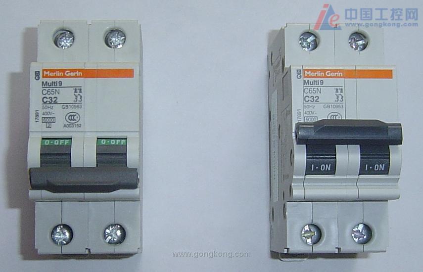

发表于:2008-05-14 16:59:05
这些图片中列出的产品,左侧是假冒产品,右侧是正品。

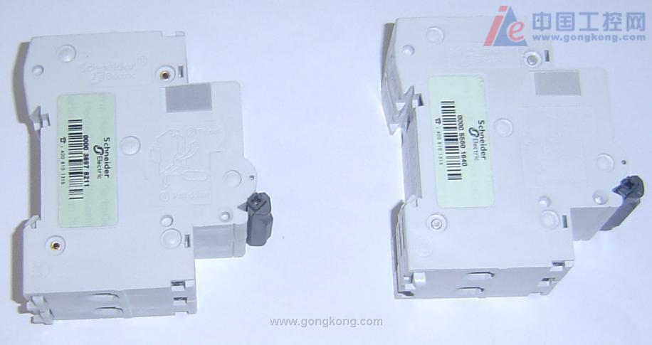

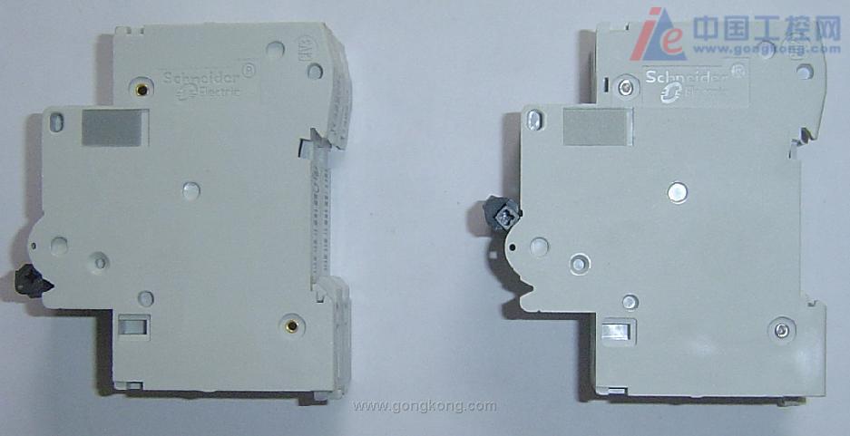

  • 注册:2003年6月15日
发表于:2008-05-14 17:12:21
2、假冒产品做工粗糙,能省就省。下面图片中正品用的是实心铆钉,假冒产品用的是空心铆钉;正品和假冒产品的产品表面开模不一样,正品有凸字也有凹字,而假冒产品只有凹字而没有凸字——凸字的模具太麻烦,成本也更高。

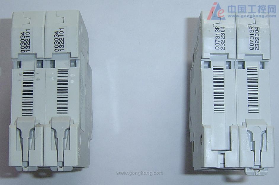

发表于:2008-05-14 17:20:59
4楼
3、假冒产品的产品编号和条码号肯定是假的。3楼第1幅图片就是条码。可笑的是,下面的产品代号中,假冒产品的产品代号居然很可笑——正品以字母Q开头,假冒产品却是以数字0开头。
