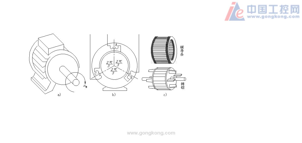

1.1.1 三相交流异步电动机的构造和原理
1.笼形转子异步电动机
图1-1 笼形转子异步电动机的构造
a)外形 b)定子 c)转子(短路绕组)

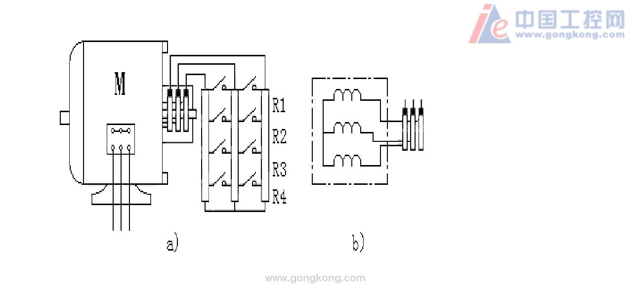

2.绕线转子异步电动机
图1-2 绕线转子异步电动机的构造
a)外形与接线 b)转子绕组

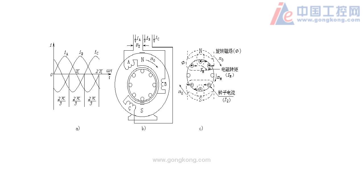

3.旋转原理
图1-3 三相交流异步电动机的旋转原理
a)三相交变电流 b)三相绕组 c)旋转原理

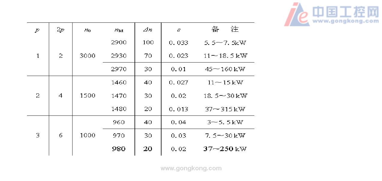

4.基本公式
n0—同步转速,即旋转磁场的转速。
n0=
f—电流的频率; p—磁极对数;  nM—转子转速。
Δn=n0-nM —转差
s= = —转差率
Δn=s n0
nM=n0-Δn=n0-s n0
=n0(1-s)= (1-s)
