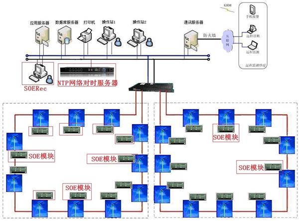

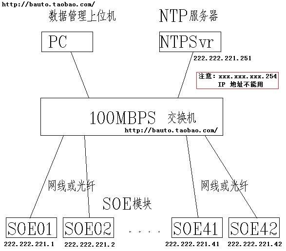

随着电子技术的发展SOE的精度 1ms已经不是 技术难题,
我们的以太网 分布式 高速SOE系统2个关键指标参数是:
(1)不同模块SOE的时间分辨率≦0.2mS,
(2)同模块SOE的时间分辨率≦0.1mS。
