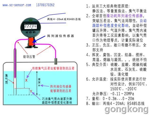

推荐一款测量超高温压力/液位传感器,达700多度,联系方法:010-51665045,张先生。可以于他沟通一下!
