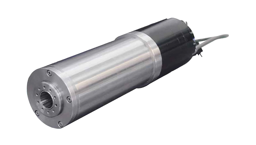

 深圳电主轴使用注意事项
1、为了确保电主轴的高精度,在高速工作时只能运用准确动平衡合格刀具,进行高精度切削时好将电主轴预热三十分钟,使其达到热安稳状况。
2、新的或超越一个月未用的电主轴,刚开始工作时一定要确保低速滚动,好进行主轴预热空工作。
3、电主轴在运用过程中留意切削液应打在切削刀具上,不要打在主轴轴端。
4、当清洁电主轴周围区域时,主轴尽管中止但机床应通电,并确保主轴轴承处于气帘保护状况。
5、装到电主轴上的刀具,其刀柄部分有必要定时用洁净的软布清洁,防止将尘埃带入主轴锥孔,即便不用时主轴上也应保存一个刀柄,用以保护主轴锥孔。
6、不要用压缩空气清洁电主轴,防止将尘埃带入主轴缝隙,进而损坏主轴轴承。
