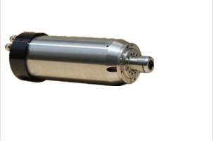

雕铣电主轴主要应用于雕铣机及加工中心,专门针对各类金属、非金属高精度铣削加工而精心设计。具有低速大扭矩和高速高表面加工质量的特性,较适合金属(钢、铝及其合金、铜等材料)、非金属(亚克力、玻璃等材料)的开粗及高表面质量加工。
高承载与刚性:主轴前端采用国际知名品牌大轴径轴承和大跨距设计布局,确保主轴的承载力和刚性。
电主轴是一种机床主轴与主轴电机融为一体的新技术,是数控雕刻机床的主要功能部件。它采用了机电一体化新技术、新工艺、新材料,具有变频无级调速、噪音低、运转平稳、可靠和较好的负载特性。用于高速钻铣削和雕刻机床。电主轴必须与变频器配套使用,变频器选用应与电主轴的电压、功率、频率等范围相匹配。
雕铣电主轴高配置:雕铣电主轴可选配测温传感器、主轴松拉刀感应开关、闭环控制编码器等。
