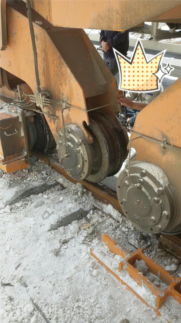

   正好工控网论坛有活动安全防护活动,来谈谈前段时间发生在身边的事。
   有一天突然听说斗轮机出轨了,没想到会出现这种情况,一般来说斗轮机有自己的轨道,按章操作的话不会有什么大问题。但事情就是这么奇怪。
   去现场看了一看,大车左侧的轮子已经出轨,别着轨道,非常危险;如果再有一堆轮子出轨的话,估计斗轮机就得翻车了,那后果不敢想象。查看中发现是轨道末端已经发生形变,并且形变幅度较大,估计本来轨道有点形变,然后斗轮机再开过去加剧了铁轨形变的发生。
   在现场干活或者调试的时候,开机前检查好各个相关的设施及确认安全工作到位,要不可能是很小或者可避免的事故会引起意想不到的严重事故。下图为出轨的照片。
万幸的是后面这组没事,要不估计就翻车了。

出轨了啊,责任在谁?

对: Smile-lyc 出轨了啊,责任在谁? 内容的回复!
最后好像对操作稍微处理了一下,无非就罚点钱!
