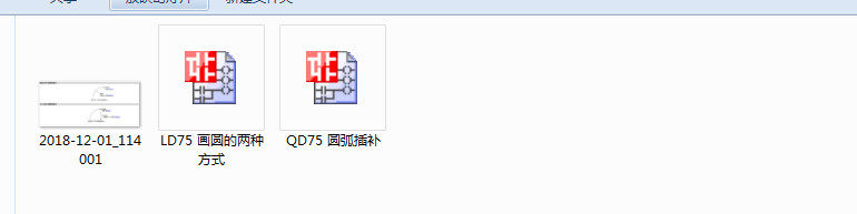

下面介绍 什么是插补
  本套视频
你们可以先看下视频教程   三菱PLC
QD75 简介LD75 圆弧插补 直线插补 视频教程
https://pan.baidu.com/s/1uZErLeQYixh7HdFao-A7Lg
