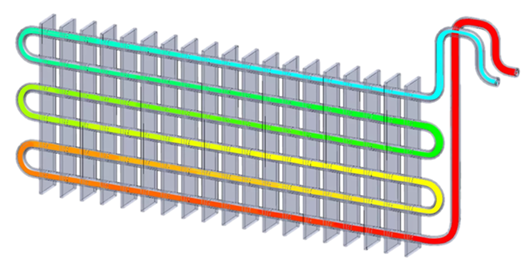

图1 热交换器设计
图1所示的热交换器是一个完美展现了SOLIDWORKS Flow Simulation软件双域(two domains)分析能力的应用案例。这个二相热交换器有一个水的内部域,以及外部空气域,这个外部域采用预先设定的速度矢量方向来添加强制对流的条件(convection)。通过传导与对流的协同作用,Flow Simulation将精准计算出换热器的冷却效能。

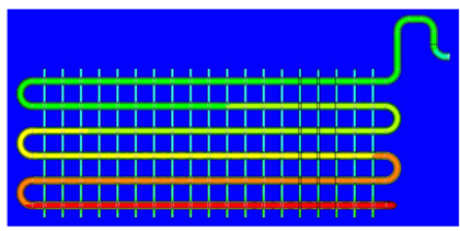

计算结果表明,通过一个固体表面传导的冷却量(如图2)和水的内部温度(如图1)。通过热通量图(heat flux plot)直观呈现了固体物体与水区域之间的热量传递过程。这个案例对比分析了固体物体、水区域及外部空气的传热差异。正如预期,靠近进口和出口的冷却板在向外部空气散热时会略微增加热量损耗,因为当流体进入冷却板阵列时温度较高。
图2 热交换器固体表面传导

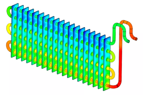

我们还可以研究温度的变化,在一个瞬态研究中来实时观察计算结果。这使得设计人员能够回答,系统达到一个稳态需要多长时间?并显示流场的发展。
瞬态解还允许用户跟踪随时间变化的数据。在图3 中有一个XY图显示了冷却趋势以及它如何快速地过渡到出口处的稳定温度。在设计迭代过程中,可以很容易地确定不同水流速率或外部空气速度的影响。通过SOLIDWORKS模型直接集成,让设计者理解在热交换器阵列中添加更多冷却板的影响也是非常容易实现的。
图3 热交换器的瞬态研究
