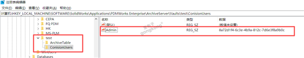

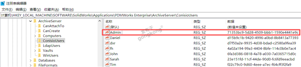

1、进入注册表:Win+R输入regedit进入注册表,进入“计算机\HKEY_LOCAL_MACHINE\SOFTWARE\SolidWorks\Applications\PDMWorks Enterprise\ArchiveServer\ConisioUsers”这个路径下,删除名为“Admin”的键值。

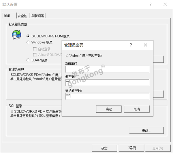

2、打开存档服务器,选择“工具”→“默认设置”→“管理员用户”→“密码”,输入新的密码

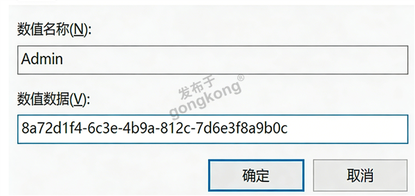

3、回到第一步的注册表位置,复制Admin的键值
4、找到我们忘记密码的库,进入ConisioUsers文件夹下,修改Admin,将复制的值粘贴进去,此时就可以用新密码登录了。
