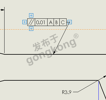

磁力线智能对齐注释:磁力线适用于我们对其注释,但之前的磁力线只能够吸附圆形编号,而现在的磁力线可以智能吸附对齐注释和几何公差。让排列更加整齐,图纸更加美观。

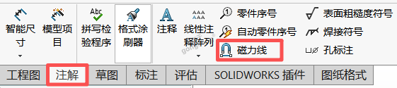

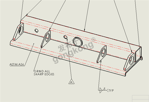

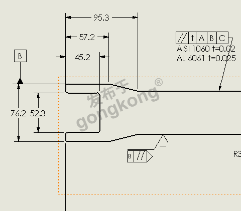

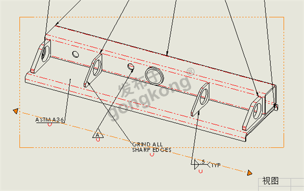

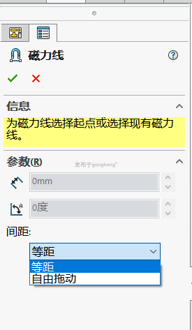

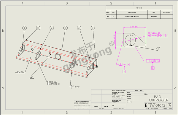

1.磁力线智能对齐注释:在工程图中,我们会使用磁力线来对齐我们的注释。从下图可以看到,在之前的版本中,使用磁力线只能对齐零件序号。而新版本中,则可以使用磁力线对齐注解,如零件序号、注释、焊接符号、形位公差符号、表面粗糙度符号以及修订版符号。
我们打开SOLIDWORKS 2026 ,打开模型,再从模型新建工程图,并进行标注。
随后打开注解—磁力线,在间距中选择等距,就可以在需要的位置将磁力线拖出并吸附需要的公差以及表面粗糙度符号,并拖动标注使其换位。

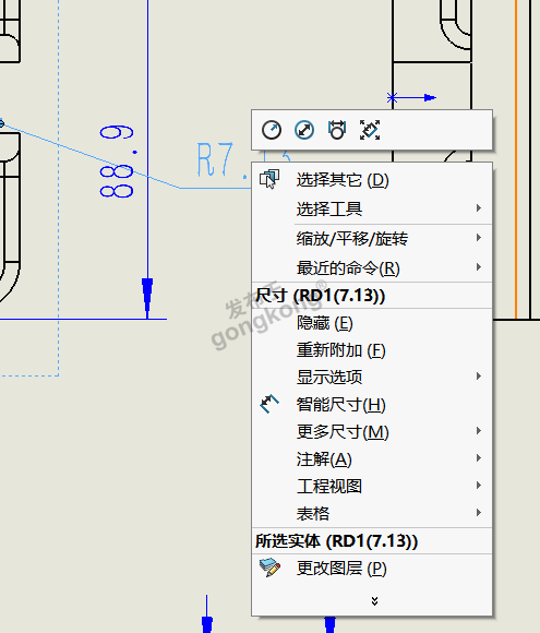

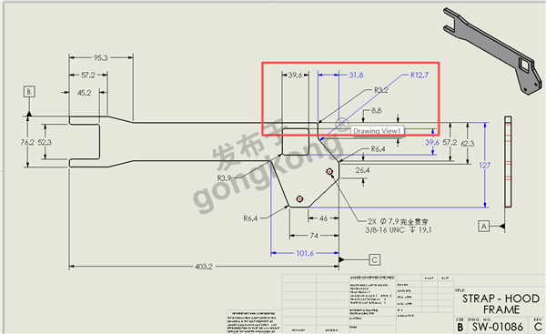

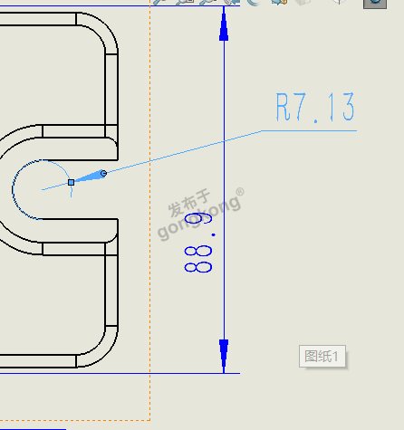

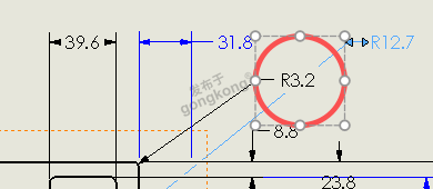

2. 自动断开重叠尺寸:在之前的版本中,如果我们遇到尺寸重叠或者尺寸线把尺寸挡住的情况下,我们只能移动尺寸线到合适的位置。就如下图所示。

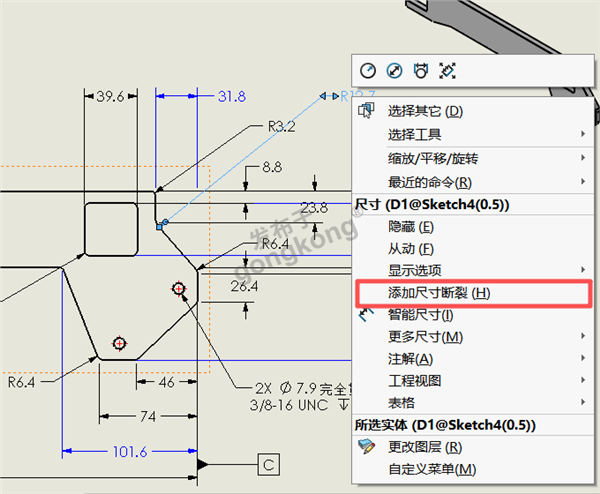

但在新版本的工程图中,新增了一个“添加尺寸断裂”的选项,可以在有尺寸线遮挡尺寸的情况下使用,帮助我们减少用于调整尺寸标注的时间以此来提高出图效率。下图可以看到模型的工程图中有尺寸重叠,随后对需要变动的尺寸右击鼠标。
可以看到选项中有一个“添加尺寸断裂”,我们点击后就可以看到尺寸已经断裂并且不会重叠影响到其他尺寸。

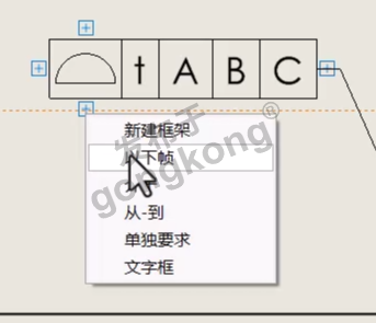

3.更灵活地输入几何公差说明:在过去的版本中,几何公差的范围中只能支持数字组合,如果我们想要在几何公差范围中输入角度、分、秒或者输入一些文本用来注释注解,那都是实现不了的。接下来我们看看新版本对几何公差的优化。首先在工程图中添加几何公差,点击注释-几何公差,随后添加几何公差。
点击下方的“+”号,可以看到出来的几个选项,点击选择我们所需要的,并输入数值即可。

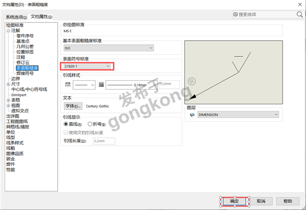

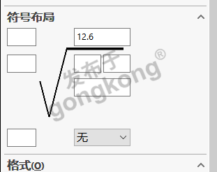

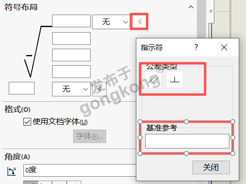

4.表面粗糙度标注支持ISO 21920-1最后是关于表面粗糙度的优化,下图可以看到,在过去的版本中我们无法对表面粗糙度的基准以及位置关系进行单独设置。

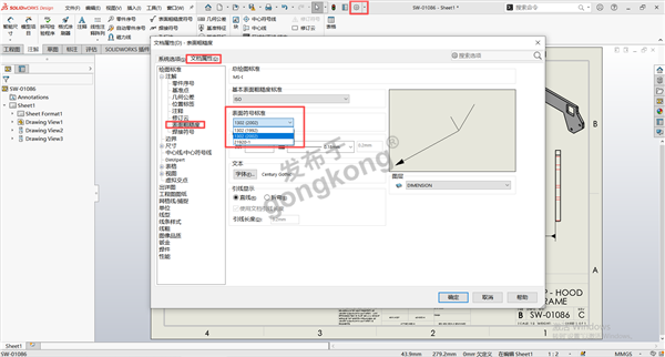

而在新版本中,我们新增了“ISO 21920-1”的表面粗糙度的便准。可以在表面粗糙度中添加其基准以及位置关系。首先在设置-文件属性-表面粗糙度中选择“ISO 21920-1”标准,并点击确认。

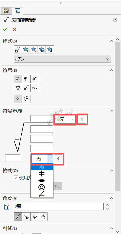

随后点击注解-表面粗糙度符号,可以看到在表面粗糙度属性中多了几个选项,我们点击右侧的侧三角,会跳出公差类型以及可以输入我们的基准参考。最后将表面粗糙度放置到我们需要的位置即可。
