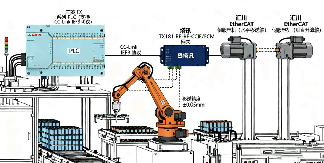

一、项目背景与拓扑结构
在工业自动化领域的新能源锂电池电芯移栽工序中,电芯从缓存工位到封装工位的移送精度(要求 ±0.05mm)直接影响后续封装质量。某锂电企业采用三菱 FX 系列 PLC(支持 CC-Link IEFB 协议)作为控制核心,需驱动 台汇川 EtherCAT 伺服电机(控制移栽机械臂的水平移送轴与垂直升降轴)完成电芯抓取、定位与放置动作。由于 CC-Link IEFB(三菱主导的实时以太网协议)与 EtherCAT(开源高速总线协议)的通信机制、数据帧结构差异显著,无法直接互联,需通过协议转换网关构建控制链路。

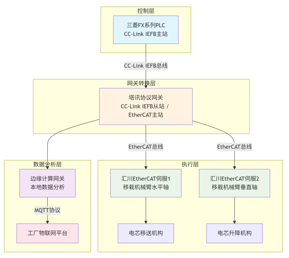

系统拓扑结构:

通过 TX181-RE-RE-CCIE/ECM 网关构建 “CC-Link IEFB-EtherCAT” 双向通信桥梁:三菱 FX 系列 PLC 通过 CC-Link IEFB 向网关发送协同指令(如水平轴移动 100mm、垂直轴同步下降 20mm),网关将指令转换为 EtherCAT 帧格式下发至汇川伺服;同时,伺服实时反馈的实际位置、速度数据经网关转换后回传至 PLC,形成闭环控制。网关作为工业网关,同步将两轴同步误差、伺服健康状态等数据上传至物联网平台,支撑生产过程优化。

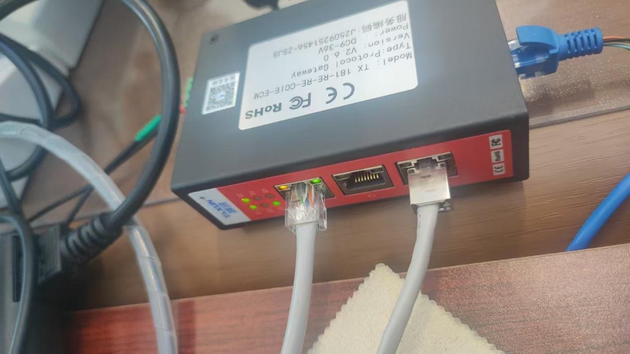

硬件部署:
网关安装于机械臂控制柜内,通过屏蔽双绞线连接 PLC 的 CC-Link IEFB 端口(FX5-CCL-ECT)与伺服的 EtherCAT 接口(EtherCAT IN/OUT),总线终端电阻设置为 120Ω,接地电阻控制在 5Ω 以内,减少高频焊接设备的电磁干扰。
