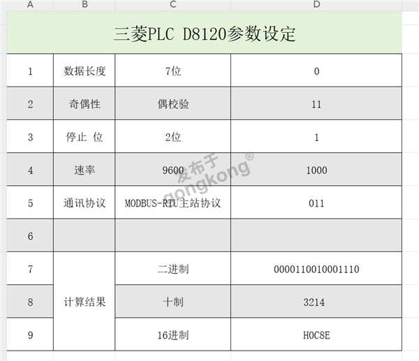

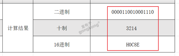

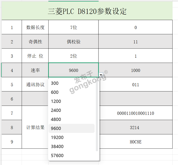

FX系统PLC还有人用吗?
最近在捣鼓FX2N时,遇到了D8120通讯格式配置的问题,需要一位位的配置计算,工作量不大,但一不小心就会出错,后来用EXCEL表格做了个配置模板,方便了许多。不敢独享,分享给大家 。
