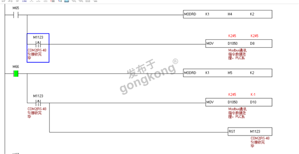

捕获磊.PNG如上图这段程序,M1123,复位指令的使用,有必要吗,在我监控的时候,不用复位照样能读取数据。M1123,解释是接收完毕。接收完数据,才会ON,在送信时候应该是OFF的,在送信要求M1122ON的时候,M1123就是OFF的状态。所以,复位M1123这一行,就是多余的了。或者用M1127来代替1123,是不是也有什么区别啊。
