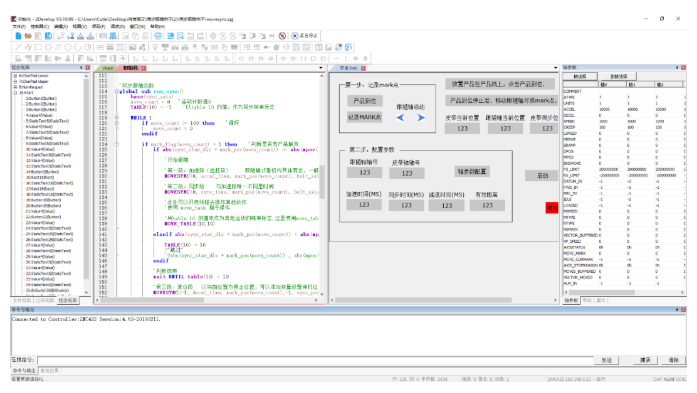

base(0,1,2) //指定参与同步跟随轴号,这里以0,1,2为例
MOVESYNC (mode,加速时间,syncposition,syncaxis,pos1,pos2, pos3) //加速段
MOVESYNC(mode,同步时间,syncposition,syncaxis,pos1,pos2, pos3) //同步段
MOVESYNC(mode,减速时间,syncposition,syncaxis,pos1,pos2, pos3) //减速段(复位段)
一个完整的跟随过程分为三步,加工头先加速达到与皮带相同的速度,实现了同步运动,在同步段完成加工操作,然后加工头再回到等待位置,等待下一次触发加工。触发条件采用传感器检测来料,记录来料的位置,填入MOVESYNC指令。
