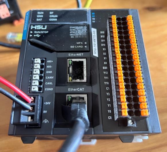

2、汇川H5U组态
2.1 连接
电脑与汇川PLC的EtherCAT口连接,进行程序组态。
1
打开AutoShop软件进行编程,新建一个项目,并选择相应的PLC,本文使用的H5U-A8系列。
                                                                                              图2

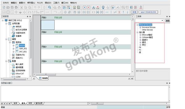

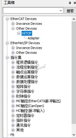

2.2 EthterCAT组态

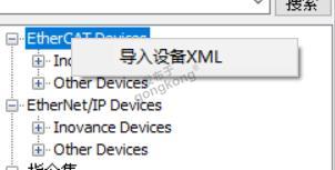

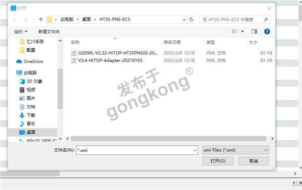

“工具箱”里找到Ethercat Devices,单击右键并选择“导入设备xml”
图片3.png3
打开后,出现选择界面,选择HT3S-PNS-ECS自带的XML文件,如下图所示。
                                                                                             图4
                                                                                        图5

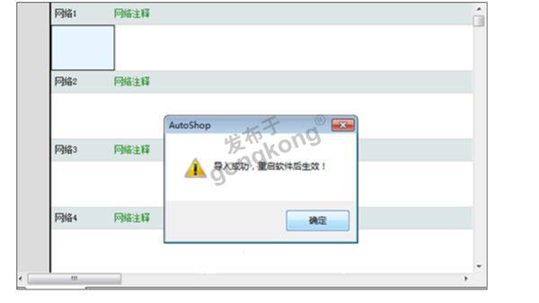

注意:点击“确定”后,需要重启软件才能看到新添加的设备。
重新打开软件后,就可以在EtherCAT中看到新添加的设备,如下图所示。双击途中的“”Adapter“” 使其加入EtherCAT 中。
                                                                                           图6
添加结果如下图所示:
                                                                       图7

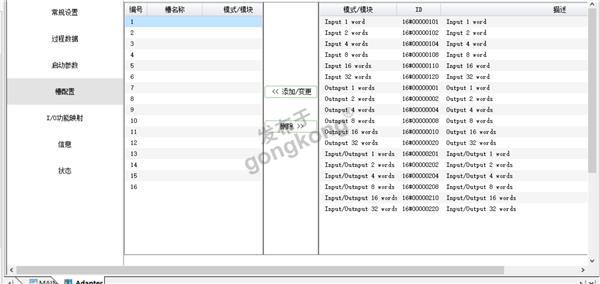

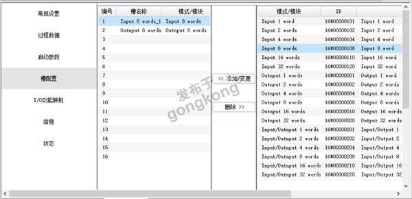

EtherCAT中找到Adapter,双击打开编辑界面。根据需要单击“槽配置”进行配置,也就是需要传送的数据。
                                                                                          图7
本文S7-1200需要从H5U读取10个Word,写入10个Word的数据。所以首先从右侧分别选择“Input 8 words”和“Onput 8 words”,然后通过“添加/变更”按钮添加到左侧,结果如下图:
                                                                                               图8

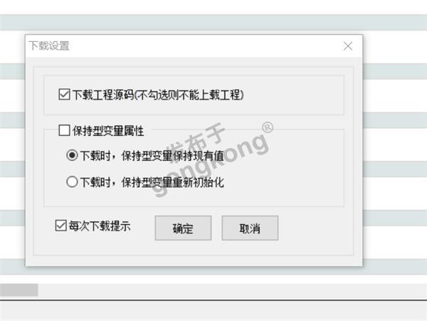

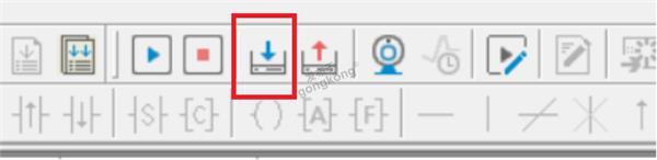

2.3 程序下载
配置后,下载程序到PLC。点击带蓝色向下箭头的按钮进行下载,如下图所示。
                                                                                                图9
点击后出现如下图所示的提示,点击确认进行程序下载。
                                                                                              图10

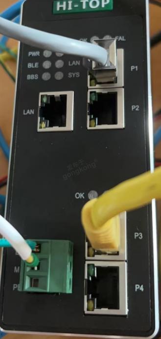

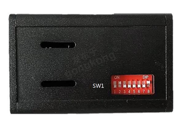

Hi-TOP进行断电,Hi-TOP拨码8号位拨到OFF后再上电,使用网线将电脑与网关的EtherCAT接口连接如图
                                                                                              图11
将拨码的第8位拨到ON,此时网关处于配置状态,然后给网关供电如图。
                                                                                               图12

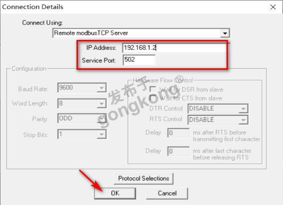

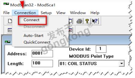

网关处于配置状态时,网关的EtherCAT接口使用 192.168.1.100IP地址,用户可以使用标准的MODBUS主站软件进行连接,比如Modbus SCAN
打开Modbus SCAN软件,点击菜单栏Connection”——“Connect”,在弹出的窗口中,如下图设置
                                                                   输入IP地址,点击“OK”
                                                                               图13

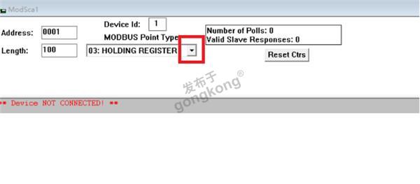

Length选择为03
                                                                                图14
03H功能码,寄存器地址0~15可以用来设置网关的输入、输出长度,一共可以设置16个参数。所有的设置进行累加,得到网关的总输入、输出长度。可以设置的参数值,如下表所示:

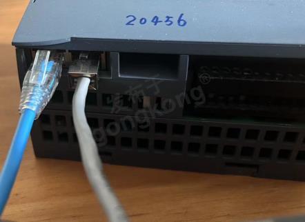

网线连接电脑与s7-1200进行组态如图:
                                                                                              图15

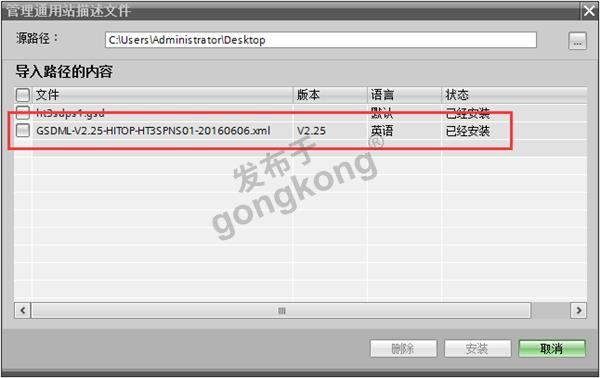

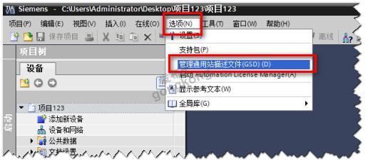

1打开Portal Step7 V17软件进行1200HT3S-PNS-ECS的配置
Portal Step7 V17中新建一个项目,通过“选项”——“管理通用站描述文件”添加网关的GSD文件。
                                                                                       图16
2选择GSD文件所在的目录,点击安装:
                                                                           图17

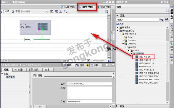

4.3设备组态

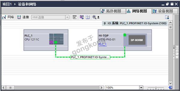

1“设备和网络”中添加网关,单击长按拖住移动到“网络视图”中
                                                                                  图18
2“设备和网络”——“网络视图”中,给网关分配PLC构建Profinet链接
                                                                                   图19

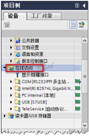

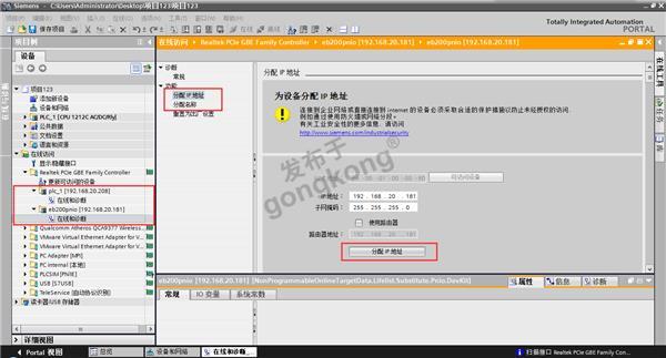

(3)“项目树”——“设备”里,找到“在线访问”并双击打开;
                                                                                             图20

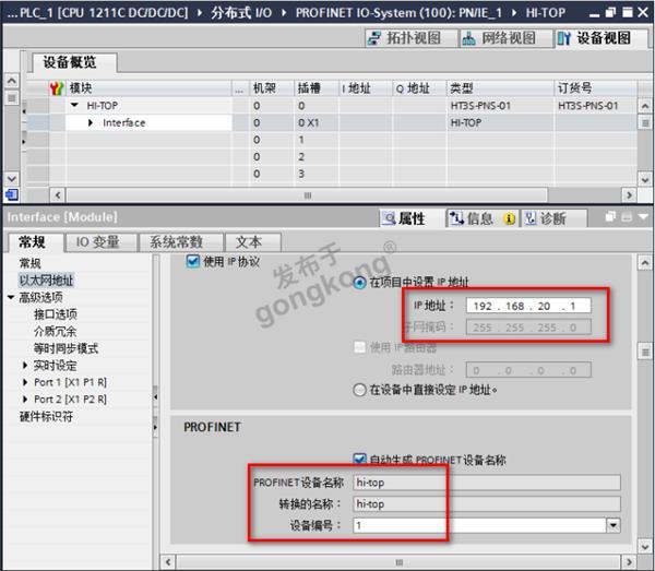

找网络接口IntelR...on双击打开,然后双击“更新可访问的设备”找到可访问的设备。找到HI-TOP然后双击网关的图标,进入HI-TOP设备视图,设置网关的IP地址、子网掩码、设备名称
                                                                                              图21
                                                                                  图22
4在线访问----修改实际PLC和网关IP地址和名称(IP地址要和实际的PLC地址在同一网段,名称要和网关一致)找到所要修改的plc双击打开,出现“在线和诊断”双击打开,在访问界面找到“功能”双击打开,对其进行“分配IP地址”“分配名称”。
                                                                               图23

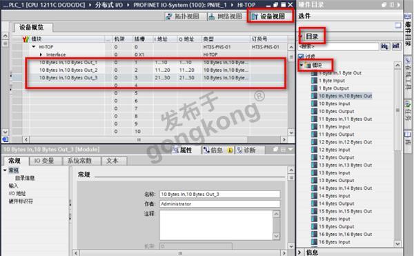

4.4进行Word配置
根据S7-1200需要从H5U读取10个Word,写入10个Word的数据,打开HI-TOP设备视图,从右侧“目录”——“模块”中拖动“10 Bytes In,10 BytesOut”到“设备预览”进行配置。’
                                                                                图24
配置完成后进行程序下载s7-1200即可实现与汇川H5U进行数据交换。
                                                                                           图25

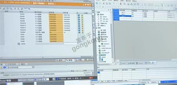

5、运行结果
5.1进行两个界面的对比监控,打开监控表根据选择字节的地址进行监控
                                                                                             图26

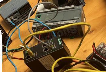

5.2现场设备与接线
                                                                                                 图27
