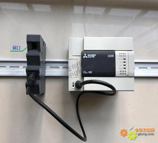

大连德嘉推出三菱PLC FX系列以太网转换器是一款经济型的以太网通讯处理器,通过它就可以直接升级为带有以太网口的PLC了,省去了编程电缆,用于三菱系列PLC以太网数据采集,如:型号为FX1N/1S/2N/3S/3G/3GC/3U/3UC,可通过它直接与上位机或触摸屏(步科、昆仑通态、威纶)通讯。
ETH-FX以太网转换器采用导轨式设计,35mm导轨安装,无需供电,它是通过连接编程口的电缆,由PLC供电。将三菱FX系列PLC的MD8编程通讯口转成以太网,即编程软件/上位机软件或触摸屏通过以太网对PLC数据监控。
本产品最多可同时连接四台上位机(包括触摸屏)
含税价¥365

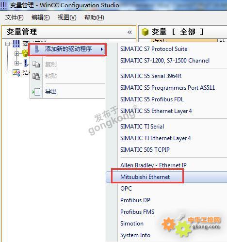

连接WinCC软件
1.新建项目,右击“变量管理”,点击“添加新的驱动程序”,选择“Misubishi Ethernet”。
