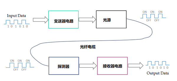

 通常,一个光纤通信系统由三个主要部件组成:光发射器、光缆和一个光接收器。光发射器将电信号转换为光信号;光缆将光信号从光发射器传送到光接收器,光接收器将光信号重新转换为电信号。最常用的光发射器是半导体器件,如LED(发光二极管)和激光二极管。光电探测器是光接收器的关键部件。它利用光电探测器效应将光转化为电能。至于光缆,就说的太多了。随着对速度和带宽的使用和需求,光缆的发展令人惊叹。
 光纤被用作电信和网络的介质,因为它很灵活,可以捆绑成电缆。这对于长距离通信尤其有利,因为与铜缆相比,光通过光纤传播时几乎没有衰减。下图显示所有光纤传输传感器系统都使用调制光将信息从发射器传送到配套接收器。
