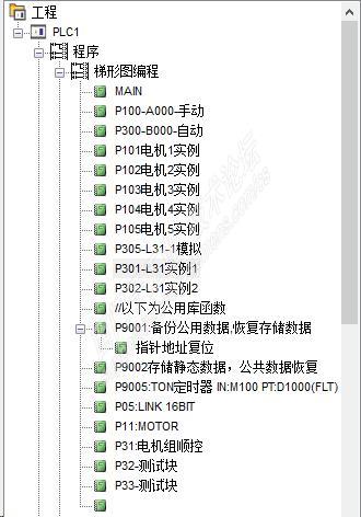

有过不少初进入PLC行业的初学者,在开始学写PLC程序的时候,会把一台设备的手动和自动逻辑分到不同的模块中,然后再在子程序中分别逐个调用。 然后到调试的时候就出了问题,对一个线圈多次写操作了!双线圈错误了,程序闹大笑话了!
也不仅仅是刚毕业的学生, 很多有过丰富IT编程经验的程序员,刚摸PLC程序的时候, 也会掉进这个坑,然后被丰富经验PLC工程师老鸟的笑话之后,再也不敢这样写程序了。
而其实, 这只是对PLC运行机制不熟悉之前容易发生的错误。 而我这样不厌其烦地探讨双线圈话题,有一个目的,就是针对手自动模式这点的。
标准化示范项目,使用的来自西门子官方的BST库函数,我在《PLC标准化编程原理与方法》中做了大篇幅的介绍,后来的新版的例子, BPL以及LBP, 也多次写文章提及。 这些库函数的统一的特征,都是对设备模式有手自动的切换。
而我看它们不爽已经很久了。
通过对双线圈原理的分析,以及对起保停, SR等各种基础原理的分析之后, 其实完全可以做到去掉手自动模式的切换, 即便设备有手自动模式切换问题, 也只需要在HMI一侧做切换和隐藏显示,而不需要深入到PLC程序逻辑,甚至影响到底层块中。
也可以实现手动控制和自动控制模式的分开,IT程序员刚接触PLC的时候,模块化的程序做法,手动控制模块和自动控制模块完全分开,其实是可以实现的。
这一点, 我在烟台方法学习营中跟学员们探讨过, 给他们布置过作业,让他们有机会的时候尝试实现。
而我自己,最近在研究信捷小型PLC标准化的时候,就把这一技能充分用上了。 底层库函数不区分手自动, 程序逻辑手自动分开, 整个程序架构叫一个清爽。
优雅程度是没得说了。不懂优雅的人很难理解的高度。
