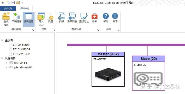

本案例描述了ABB从兴达易控ProfibusDP(主站)网络到ModbusTCP (XD-ETHPBm20)网络的转换过程燃烧自动控制器MPA4111ProfibusDP(作为从站)连接Schneider M580PLC进行ModbusTCP客户端通信,配置举例;设备使用:兴达易控ProfibusDP(作为主站)以ModbusTCP为网关,施耐德M580,燃烧控制器MPA4111

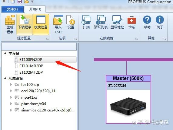

打开DP主站网关配置软件

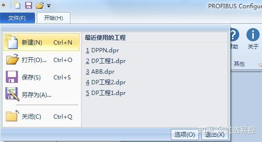

新建工程
把ProfibusDP主站网关驱动拖拽到工作区域
导入ABB流量计ProfibusDP设备GSD文件,并拖拽到网关同一工作区域

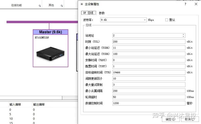

设置DP主站网关总线及参数

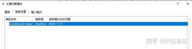

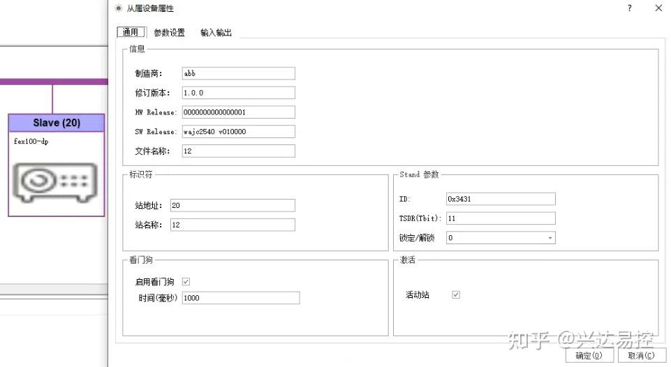

设置ABB流量计通讯参数及数据类型

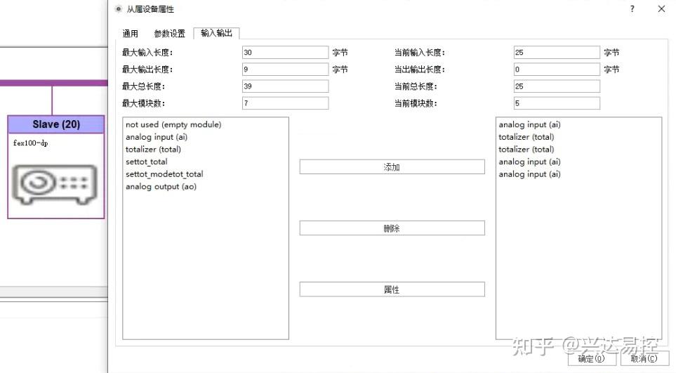

添加通讯数据参数及通讯数据类型

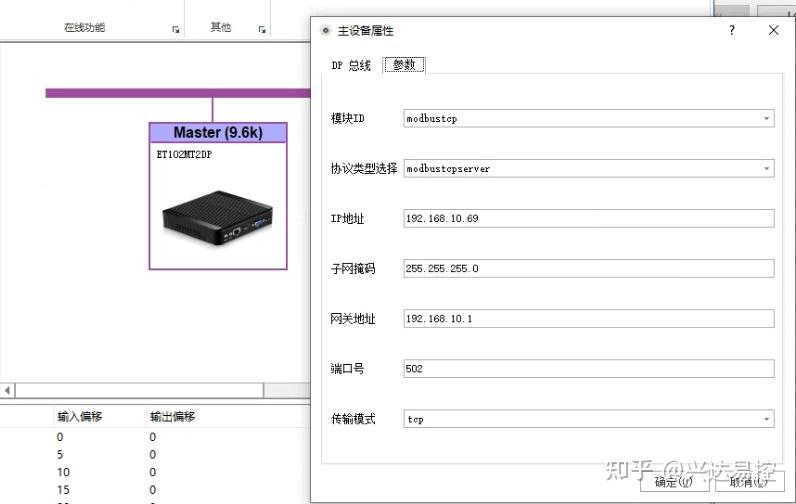

设置网关作为modbusTCP客户端

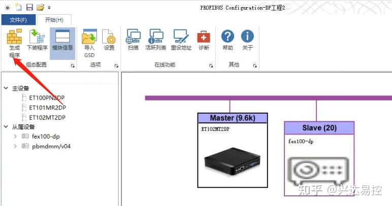

生成程序并把通讯参数下载程序到DP主站网关

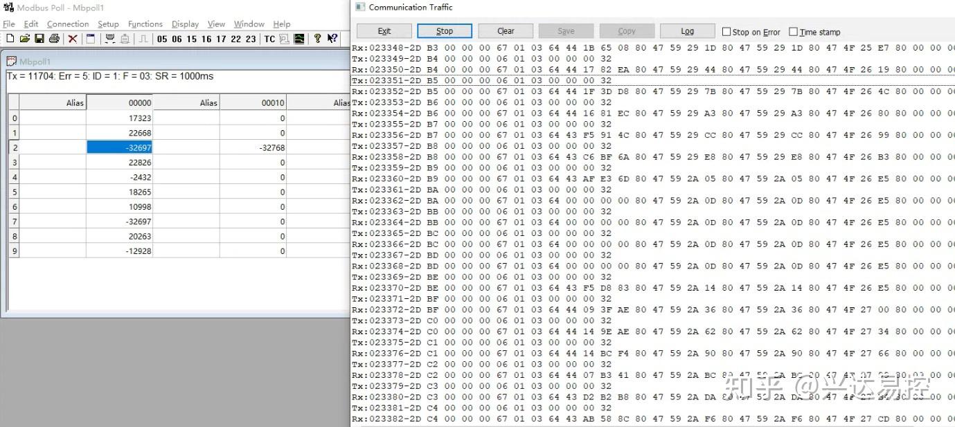

打开调试软件测试(modbus Poll作为modbusTCP客服端,接收报文并读取变频器数据)读取成功
经过上述简单配置后,abb流量计可以通过兴达易控DP主站网关(XD-ETHPBm20)转换成modbustcp服务器,与施耐德m580 PLC客户端进行通信
