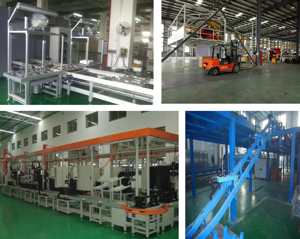

压铸自动配汤线可分为地轨式和悬挂式两种,其主要的特点是更好的稳定产品的质量、改善车间的生产环境、提高劳动生产率、节省生产成本;因此,压铸自动配汤线适用于各类大、中型压铸工厂。下面笔者将立足实践,讲解矩形科技在悬挂式自动配汤线中的应用案例。

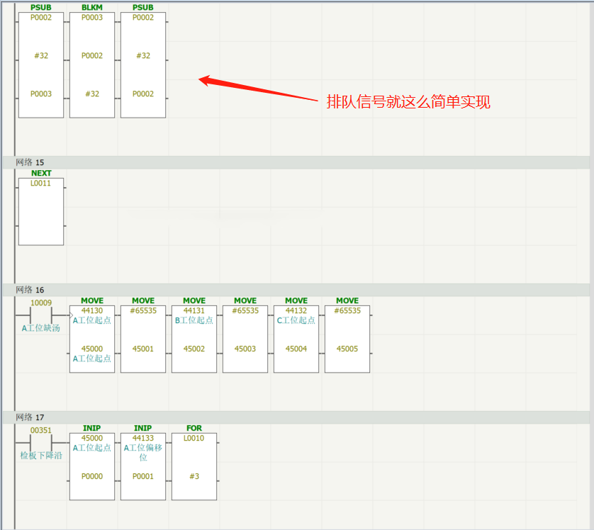

当某一工位的压铸机汤炉到达炉体下限时给PLC发送汤信号—>PLC控制导轨上的送汤车到中央熔炉取汤—>送汤车到缺汤工位倒汤—>送汤车回原点。(当同时多个工位发送汤信号时,矩形PLC则根据缺汤顺序,依次送汤,直到所有工位都处于有汤信号)
