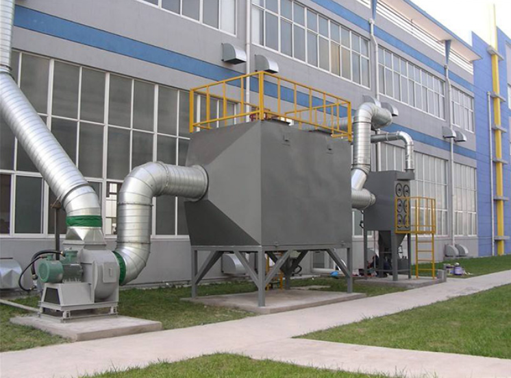

废气净化(Flue gas purification)主要是指针对工业场所产生的工业废气诸如粉尘颗粒物、烟气烟尘、异味气体、有毒有害气体进行治理的工作。常见的废气净化有工厂烟尘废气净化、车间粉尘废气净化、有机废气净化、废气异味净化、酸碱废气净化、化工废气净化等。
为了使生产中的废气处理能更快、更高效率地达到排放要求,矩形科技研发了一套符合当今废气处理排放的解决方案,不仅成功地解决了废气排放问题,还解决了碳排放问题。

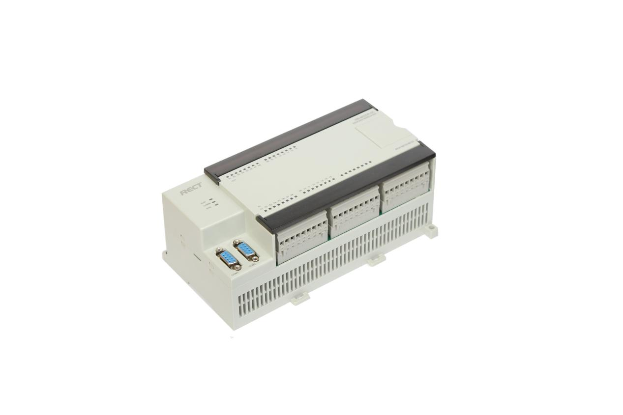

N80-M44MAD是一款基于以太网的多通信接口,数字量、模拟量混合型 PLC,包含 16 点数字量输入/输出,6 点模拟量输入/输出,在装备控制、楼宇控制、物联网等数字量、模拟量混合应用中可以最大程度的节约控制器成本,给项目效益提供更好的保障。
组态监控部分采用Rect7062 触摸屏,其是一款高精度、高清晰度触摸屏。具有USB下载口,2个COM口,内存128M,24V电源供电。可实现人机交互,更加方便监控。

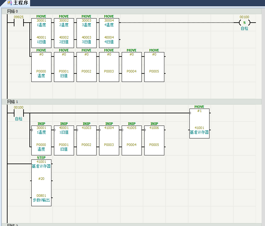

三、控制过程
PLC 通过废气传感器反馈回来的数据对当前气体成分含量确定,然后再通过PLC的485读取电机电流、功率及速度的数据,最后结合PLC的输出点对药水罐阀门进行开合控制,从而完成废气检查—>废气液化处理—>过滤萃取—>烘干—>焚烧等废气处理工序。
程序流程图

1、采用旋流板水洗喷淋法和旋流板式喷淋塔,气体在塔内由下往上高速运动,与自上而下的洗涤液相接触,使得尾气中的污染物质碳黑在接触过程中,被水充分吸附,得以净化;
2、采用离子发生器、离子传送管、控制系统组成、用来除臭、清除异味的空气净化设备,普遍应用于新风系统、工厂、车间、污水站、垃圾除臭等场所;
3、管道、箱体采用法兰盘连接,更加方便快捷;
4、采用离心式涡轮风扇进行废气排风,其特点是风力强、传播远且转速高;
5、采用变频器控制涡轮风机,运行时使电机处于一个最佳转速更节能;
6、体积小占空间更少:管道与箱体精简设计使其体积小;
7、手机端和电脑端可以远程操控和监控设备的实时数据;
