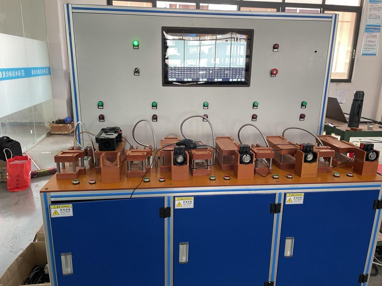

基于此,矩形科技利用分布式PLC技术及其相关产品,打造了一套高效稳定的电机测试设备,该设备将功率仪、压力传感器、速度传感器的数据采集到PLC上进行控制。
产品配置

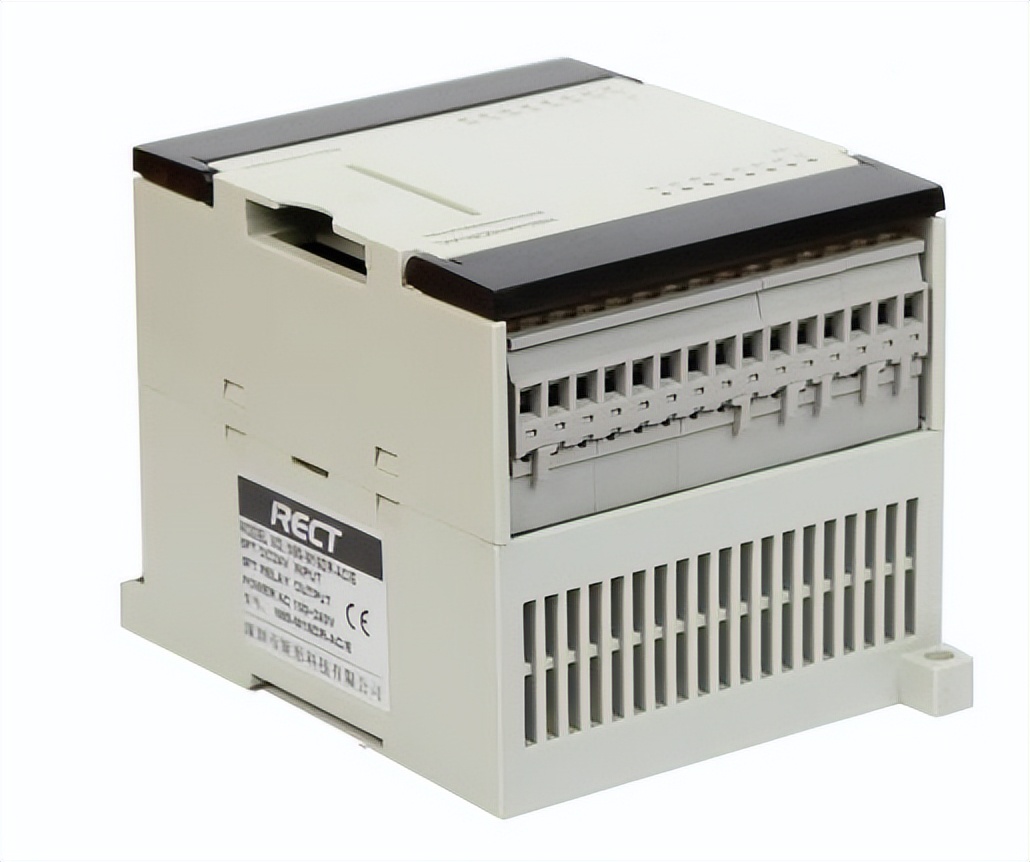

该设备采用5个M21MAD模块组成核心控制原件:配置8DI,8DO,3AI,2AO,带网口,带3个485串口,寄存器9999,程序空间9K步,掉电保持空间40个(44096),FLASH保存寄存器920个(48080),其中一路RS485可选为隔离型,用于接入高干扰场合。
此外,还有功率仪、压力传感器、转速传感器等若干产品
控制过程
PLC 通过功率仪、压力传感器、速度传感器反馈回来的数据与之前保存好的数据对比,然后通过PLC网口与组态进行数据交换,采集电机的运行参数并形成曲线图和保存数据,再结合 PLC的输出点对电机的检测结果做合格与不合格提示,从而完成电机测试设备的读取数据—>数据比对—>数据交互—>曲线呈现—>数据保存—>报警与否等电机测试工序。

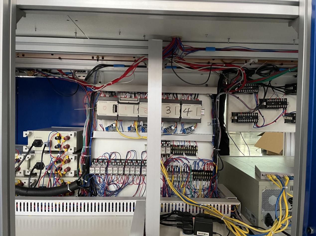

你好,图片中柜子接线有点乱
