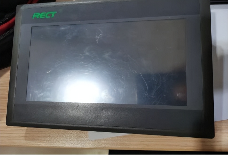

RECT7.0触摸屏是矩形科技推出的7.0寸(16:9)大尺寸,高精度、高清晰度触摸屏。具有USB下载口,2个COM口,内存128M,24V电源供电。
