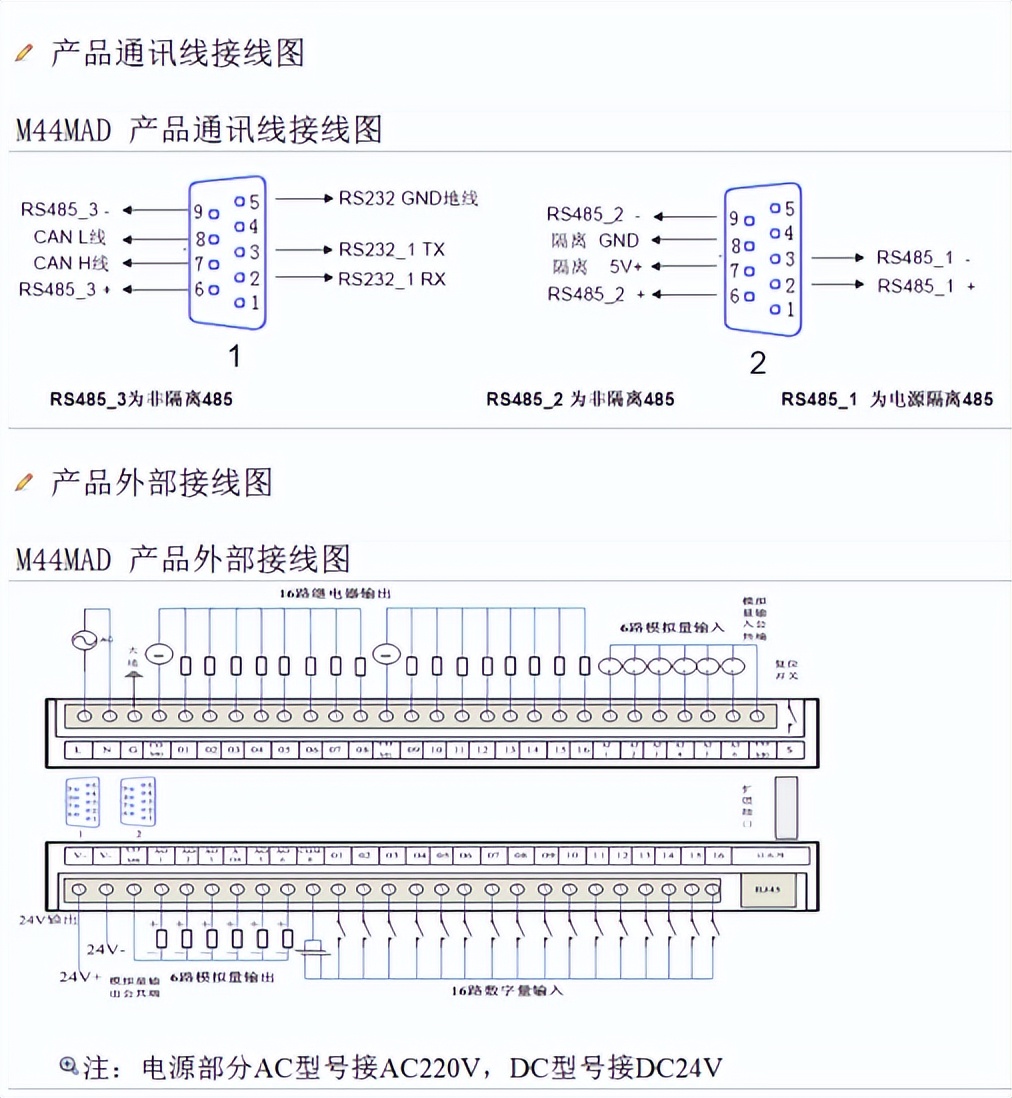

1、 矩形 N80-M44MAD PLC :拥有 16 点输入 16 点输出,带有6 路模拟量输入,6路模拟量输出,同时拥有丰富通信串口,带有 1 个 RS232,3 个 RS485,1个以太网口。
2 、某品牌电流采集模块;

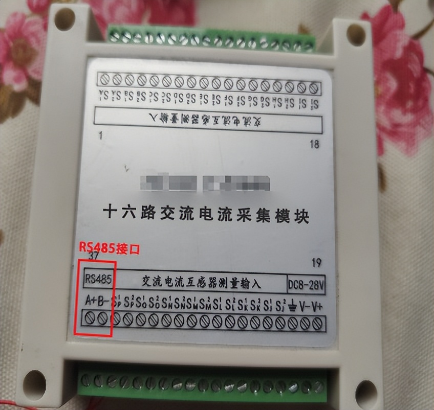

B、硬件连接
1、先找到电流仪表和矩形PLC RS485接口定义,进行通讯线连接,A+对2+,B-对2-,依次对应。
电流仪表RS485示意图:
矩形 N80-M44MAD PLC,RS485示意图:

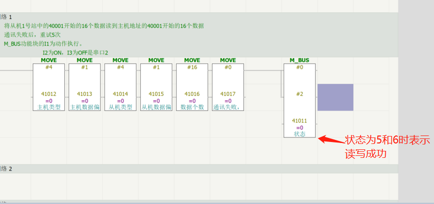

C、矩形PLC程序实现:

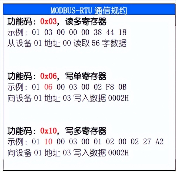

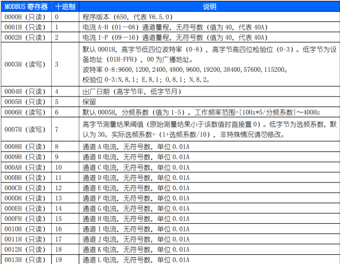

1、找到电流仪表的MODBUS通讯规约和通讯地址,查看仪表波特率、校验位、数据位、站地址。

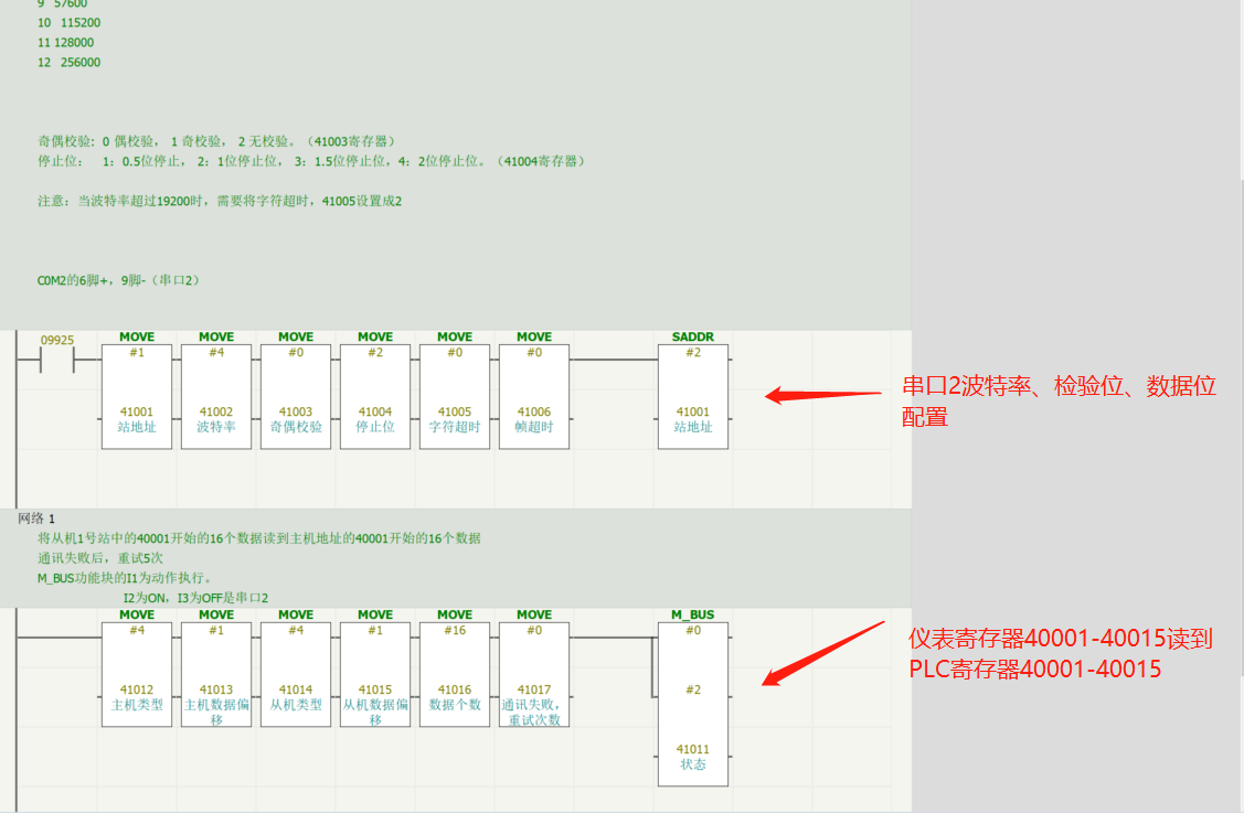

2、N80-M44MAD 串口2的RS485通讯配置与仪表一致。
3、配置好后直接将程序写入PLC,并在线监控M-BUS功能块状态:
四、总结:
