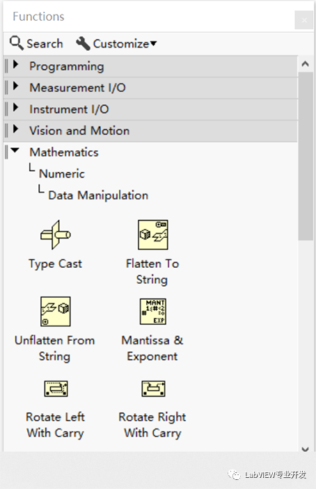

LabVIEW 中的字符串加密
在LabVIEW 中如何对字符串加密呢?
解答: 对信息加密来说,没有一个适合于所有应用的方法。LabVIEW 使用自带的技术对密码保护的程序框图的密码进行编码,但是LabVIEW 并没有对用户提供一种广泛适用的加密板块。
鉴于以上所说,用一种相对简单的方式来实现的对字符串加密的方法可以是使用Type Cast功能(Advanced >> DataManipulation 模板)把字符串变成一个数。你可以使用任意一种数,U16,I8等等。然后只需将数字变回原来的字符串。在这个方法的基础上,你可以有所扩展,使用诸如交换字节,翻转比特等方法来创建你个人的加密/解密技术,从而实现目的。
请参考附件的例程。
更详细的内容,参加如下附件的介绍。
