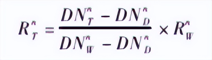

高光谱图像采集的过程如下: 第 1 步,依靠构建起来的高光谱图像系统对每个待测的红枣进行图样采集,同时为了更加便于研究图像,还要进行相应的操作。第 2 步,将经过处理操作后的图像敏感区域进行灰度值计算,这个灰度值也直接反映了红枣的光谱图像信息,具体而言就是首先要确定样本,而样本一般要满足 2 个要求: ( 一) 单个病变斑点的灰度值应该在 30 个左右; ( 二) 像素的灰度值在样本空间中具有均衡的特征。对于标准的红枣取样就与此存在一定的差异性,应该从整个红枣的头部、中部以及下部取 3 个标准样本作为研究对象。对于参照对象的选取应当遵循随机性的原则,但是要控制参照对象相同且适宜,即保证取样的部位应当均匀包含 30 个像素光谱灰度值。对于同种样本还要保持样本容量为 50,由于在取样的过程中涉及到多种病害,各个病害的样本又构成独立的样本空间,因此 6 个样本总的样本容量即为 300。第 3 步,从各个不同病害以及正常空白对照的样本中随机选出 30 个试验样本,其他的样本用作验证测试。由于在图像的采集过程中不可避免地存在声音干扰,所以要准确分析图像就要不可避免地进行处理。通常的去噪方法是在有光与无光的环境中分别采集相应的图像,分别记作 W、D,然后利用公式计算高光谱反射率:

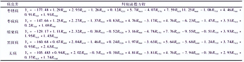

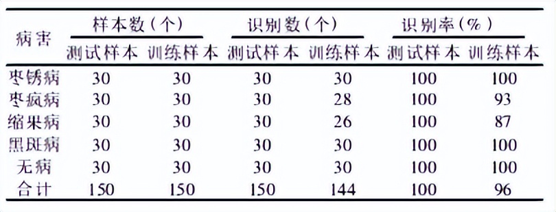

最后将剩下的用于验证试验的波段进行处理,将其放在预定的置信区间内的一半波段数据进行处理、分析,根据Wilks'Lambda 统计量,选定南疆红枣枣锈病、枣疯病、黑斑病、缩果病和正常红枣 12 个特征波长 480、495、510、520、560、570、635、660、735、740、745、760 nm,特征曲线如图 1 所示。利用选择的 12 个特征波段的光谱参数,对南疆红枣枣锈病、枣疯病、黑斑病、缩果病和正常红枣无病区域进行距离判别分析,表 1 即为新建的数据模型函数表达式。然后利用判断公式进行重新检测,检测后的判断结果见表 2。从表 2 可以看出,所有的判断没有任何误差。将未参加建模的 150 个图像样本作为测试集,对模型进行检验测试,结果对红枣枣锈病、枣疯病、正常红枣的识别正确率是 100% ,对红枣缩果病和黑斑病的识别正确率分别为 93% 、87% ,测试样本的平均识别正确率为 96% ,这就强有力地证明试验构建的线性判别模型具有实质性的效果。

表1 5类样本的逐步判别函数

表 2 训练和测试样本集的逐步判别结果

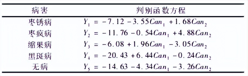

与验证试验类似,将剩下的一部分样本置于相同的置信区间中进行数据处理分析,然后利用 PROC CANDISC 判别研究,利用 Can1和 Can2典型变量组建的线性判别模型见表3。然后基于判定函数对各个试验以及验证样本进行二次检验,结果示,这种模型对红枣枣锈病、枣疯病等众多典型病害的检测完全准确,这也有力地证明了此模型的构建完全达到了预期功效。
表 3 5类样本 Candisc 判别函数

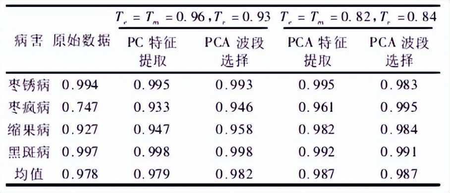

利用波段选择法能够轻易地确定主要成分的波段,然后再辅之以 PCA 的波段选择算法进行深层次处理分析。在这种新的波段选择算法中,应当提前设置 Tm、Tv的具体数值,这也是进行波段选择的前提条件。在确定主要成分之后对其进行分类处理,新的处理结果见表 4,可以发现这种处理方案实现了对数据的优化调整,保证了原始图像的相关信息没有任何改变。
表4 PCA的波段选择算法
