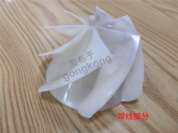

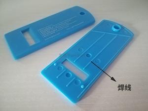

许多熔接的技巧与熔接问题处理的对策中都离不开焊接线的设计,虽然只是0.3~0.5mm的细线,却让多少塑料产品者,因为熔接信息的不足而疏忽焊接线的设计要求,导致产品的失败案例不胜枚举,可见焊线在熔接领域的重要性。

主要原因是“超声波焊接线设计”和“加工条件的设定”。没有焊接线就会破坏表面材料的分子结构,导致无法进行焊接。可以看出,如果超声波焊接线不是Δ形的,并且使用尖锐的点进行熔化,则由于焊接时间和焊接压力与焊缝的锐度成反比,因此不能获得有效的焊接。超声波焊接线,即焊接线越锋利,焊接时间和压力越短,产品外观的损坏和变形越小。
在超声波焊接过程中,还需要生产速度,当忽略产品前1〜2mm时,需要对下降速度进行缓冲,以便可以对焊接线进行预热和吸收超声波能量的作用。所以平焊线和无焊线有什么区别?因此,我们讨论的三点式超声波焊接线的特性是构成塑料制品超声波焊接结果的桥梁!
