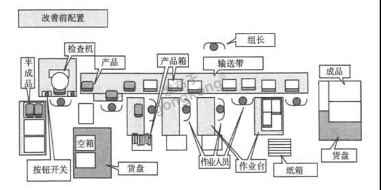

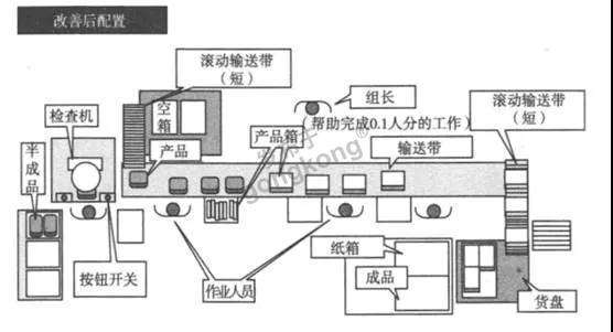

不同产品,或是不同改善目的,缩短标准时间所需要的技巧、步骤及观测次数等方面也不一样。在此我们假设一个普通短周期(10秒到10分钟左右)、约10人参与作业的中小型零件装配及加工薄金属板的生产例。
首先,在正式改善之前,由四五名人员组成改善小组。小组成员分头研究中途的各种方法,特别是时间研究等与工时相关的问题,这样可以缩短项目周期。此外,通过集体研讨等创新过程可以从多种角度提出构想并围绕其进行讨论,这样可以大大增加提出有效方法的可能性,因此最理想的是由四五名人员组成团队。
让我们来看看具体例子(请参照下图)。这是改善流水线配置的事例,由4个人组成的团队提出各种构思,从策划新方法到实施为止只花了两周时间。而以笔者的经验,如果将10人左右的生产线改善为由1个人来进行全程操作的话,一般需要花费2~3个月时间。
