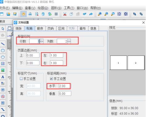

一、新建标签纸 打开中琅标签打印软件,根据实际标签纸尺寸在软件中设置纸张尺寸及布局参数。 布局窗口中行列数设置为1行2列。左右边距各为1,上下边距不用设置,勾选标签间距,水平间距为2,垂直间距不用设置,当以上参数设置好之后,条码打印软件会自动计算标签尺寸,标签尺寸不需要勾选。在右边可以预览标签纸的效果。

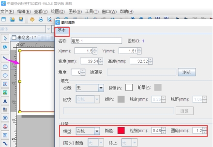

二、添加矩形框  点击左侧工具栏中矩形框图标,绘制矩形框并双击绘制的对象,修改边线颜色和粗细,由于矩形四角为圆角样式,所以可根据实际情况设置圆角参数:

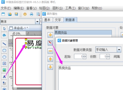

三、添加标签内容 此生鲜标签为固定内容,在中琅标签打印软件中添加时,可点击左侧工具栏中的“A”绘制普通文本,并双击普通文本,在数据源窗口使用“手动输入”添加:

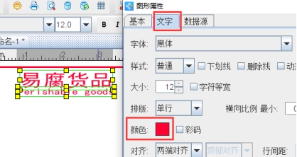

并点击“文字”窗口,修改文字颜色:

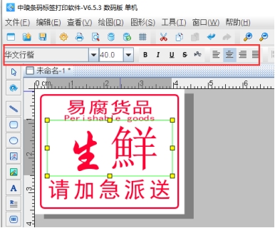

生鲜标签上其他文字内容,可使用类似方法来添加,添加后,如需修改文字大小或字体可先选中文字内容,然后在上方工具栏中通过文字工具来调整:

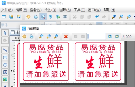

四、标签内容添加完毕后,可点击上方工具栏中的打印预览图标,先进行预览,查看打印效果,核对生鲜标签内容以及内容的位置等,核对无误后即可点击打印机图标,设置对应页数进行打印:
