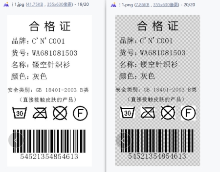

现在很多标签打印软件以及专业的可变数据批量打印软件,都不仅仅是支持直接连接打印机打印了,很多都支持批量输出图片或者PDF的效果,有些输出位图时,出现了以下没有底色的效果,那么这种情况该怎么办呢,下面我们就中琅标签打印软件来详细看一下:
很多用户制作好标签之后会将其输出为图片或者PDF,然后拿到对应的设备上去打印,那么对于输出的位图图片无底色的情况,在中琅软件中也是非常好处理的,具体方法如下:

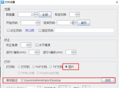

1、打开中琅标签打印软件,根据实际纸张尺寸在文档设置中,设置纸张及布局尺寸,然后在标签上添加上固定及可变内容,标签内容添加完毕后,点击上方打印机图标,打开打印设置页面:
2、设置打印页数进行打印,在打印设置页码,可勾选“打印到图片”,并点击“浏览”选择保存位置:

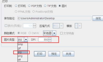

在打印设置窗口下端图片类型处,由于png默认是透明效果的,所以可将图片格式调整为除png以外的格式,为了提高清晰度,可将dpi调高一些,软件默认为72,可手动调整为300或者500等,然后再点击打印即可:

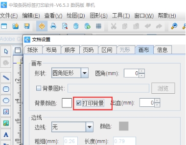

另外,如遇你的标签背景是导入的图片,输出标签文件后发现无底色(无底图)的情况时,可以打开文档设置,点击“画布”窗口查看“打印背景”是否勾选,软件默认是未勾选的, 如需输出底图或底色,可在此窗口勾选“打印背景”,然后再打开打印设置窗口输出即可:
