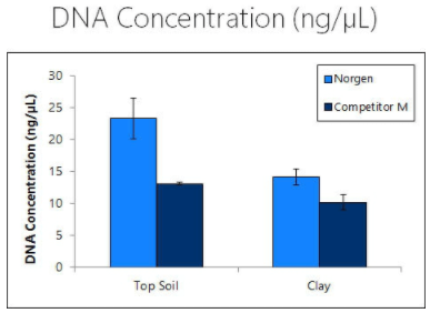

64000土壤DNA提取试剂盒测试:
用Real-time PCR来确认提取的DNA是否有高质量。使用Norgen的土壤DNA提取试剂盒(货号:64000)和Competitor M的试剂盒,从250mg粘土(含有低腐殖酸)和表层土壤(含有高腐殖酸)样品中分离出土壤DNA。使用4 µL土壤DNA(总PCR反应体积为20 µL)进行Real-time PCR,检测来自不同土壤样品的16s rDNA。与Competitor M的样品(绿线)相比,NorgenDNA样品(红线)的较早的Ct值表明下游应用的土壤DNA质量更高。
