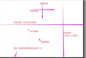

首先,测量纸张实际尺寸 本文以纸张宽度186,高度126,标签60*40,3行3列;四周边距1,间距2的尺寸,具体测量方式如下图:

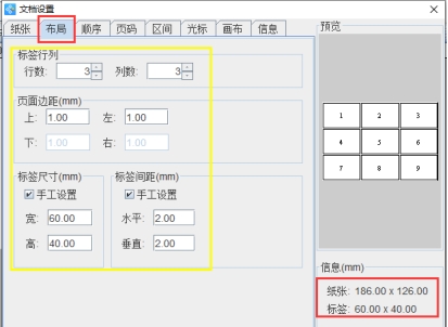

其次,打开中琅标签打印软件,点击新建,根据文档设置提示,将测量的时间尺寸输入在对应的纸张尺寸以及布局参数中。新建标签纸后,可点击上方齿轮状的“文档设置”图标,在“纸张及布局”窗口中看到设置的相应数据:
布局中行列数、边距及标签尺寸和边距尺寸按照实际测量后,具体设置如下:

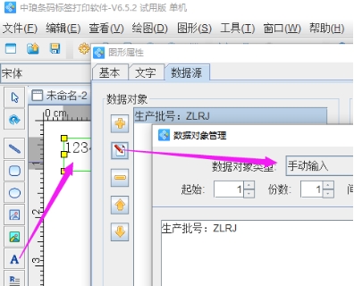

再添加标签内容时,可点击左侧工具栏中的“A”先绘制文本,并双击在其数据源中点击修改添加文字内容,其中固定不变的可选择“手动输入”的添加方法添加:

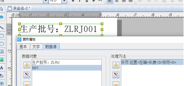

可变的序列号部分使用“序列生成”的方法添加,点击左侧“ ”,在添加方式的地方选择“序列生成”,并直接点击“添加”即可:
并使用右侧处理方法中的“补齐”方式进行处理,填充字符为0,长度为3,具体效果如下:

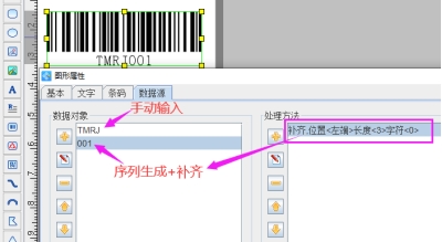

标签上添加可变条码时,可点击左侧“条码图标”先绘制条形码样式,在数据源中使用相同方法添加条码数据,固定内容使用“手动输入”,递增数据使用“序列生成 补齐”:

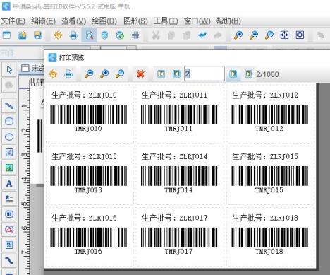

标签内容添加完毕后,可直接点击打印预览图标,看一下整页的预览及可变内容生成效果,可点击右上方箭头翻页查看生成数据,核对无误后就可以点击打印机图标,设置打印页数,然后点击打印:
