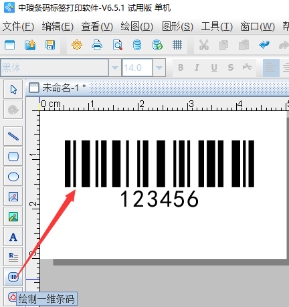

一、新建标签纸并绘制条码 打开中琅条码打印软件,新建标签纸(标签纸尺寸及布局参数根据打印机中实际纸张尺寸来设置),然后点击左侧工具栏中的“条码”图标,在画布上绘制条形码样式:

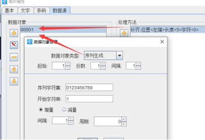

二、添加条码流水号数据 双击条形码,打开“图形属性-数据源”窗口,点击左侧“修改”,使用“序列生成”添加流水号,并点击右侧处理方法,使用补齐的处理方法填充字符:

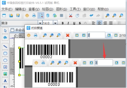

点击“添加-确定”后,就可以在画布上看到一个序列号,然后预览时可以翻页查看多页的条码流水号效果:

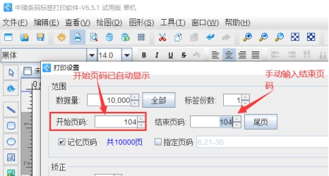

三、设置打印页数及勾选记忆页码 中琅软件中“记忆页码”功能,可以有效的帮助用户记录并显示上一次打印任务的页码,并自动在开始页码中显示上次打印任务的下一页。
标签内容预览无误后,就可以点击打印机图标,设置打印页数,并连接打印机打印,此处可勾选“记忆页码”功能,然后点击打印:
打印任务结束后,如需打印第二批,可再次点击打印机图标,这时就可以看到开始页码已经自动接着上一次打印的页码了,这时只需要输入结束页码即可:
综上所述,就是在中琅条码打印软件中在打印时防止重复打印的具体方法,勾选此功能,每次打开打印设置窗口只需要输入结束页码就可以进行打印了,从而解决了用户需记录页码和数据重复的问题。
