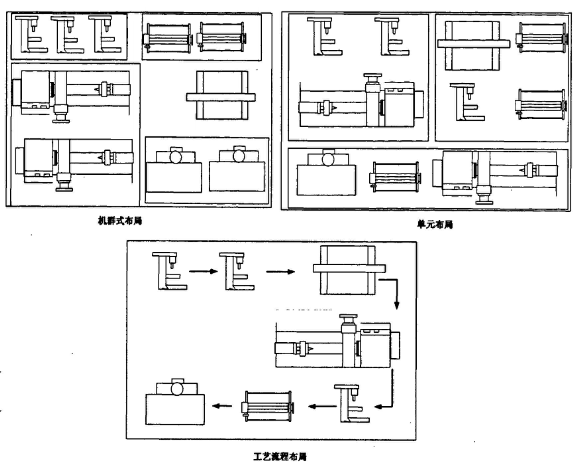

基于制造系统复杂的数据结构,并结合数字化工厂软件,本文设计出基于数字化工厂的车间布局设计框架(如图1所示)。在这个车间布局设计框架中,右边的车间布局仿真是指在数字化工厂软件中实现的虚拟车间布局,左边是通过布局仿真以后形成的车间布局方案,底层是储存这些数据的各种数据库。在进行数字化工厂车间布局时,首先得构造一个设备资源库,设备资源库中包含车间布局的信息(主要包含设备3D/2D模型、设备物理属性等)。然后,在数字化工厂提供的虚拟环境中借助设备的三维和二维模型进行摆放,形成一个初步的虚拟车间布局,再从PDM和CAPP系统中分别调用产品结构信息(产品的装配顺序以及属性)和工艺过程信息(主要包括产品的加工路线),将这些信息分别加入到初步形成的虚拟车间布局中,从而形成一个可以对实际车间加工过程的真实模拟和动态仿真的虚拟车间。
数字化工厂的车间布局设计框架
图1
最后,运用数字化工厂平台中提供的仿真模拟模块进行仿真分析,发现其中存在的问题,并对虚拟的车间布局进行优化。优化的参数主要包括:设备的摆放位置、设备的摆放顺序以及产品的加工顺序等;这些优化后的参数根据需要再反馈到MRL、 PDM和CAPP系统,形成车间布局的最优解决方案。由于车间的布局方案在真正实施之前己经在虚拟环境中进行仿真、模拟和优化。因而车间布局和工艺过程更具有可靠性和实用性。
