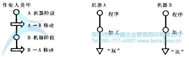

步骤2:对一个周期作业的分析
我们把作业人员和机器各自分成不同的周期作业内容,来用作业人员工序分析法进行分析,并绘制流程线图。该事例流程线图如图1所示。
工业工程流程线图
图1 流程线图
