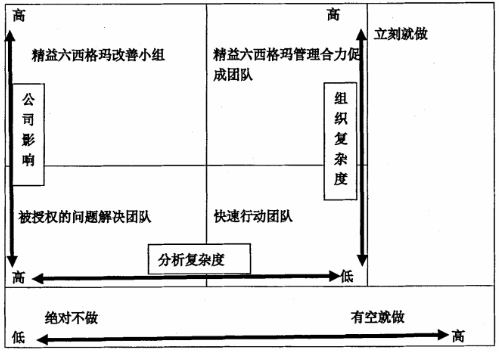

通过以上步骤一定可以寻找到不少的改进项目,但并不是所有的改进项目都适合用精益六西格玛管理方法,还需要对所有项目进行一个系统的筛选流程。否则会因为项目的不当选择和不当实施会直接导致精益六西格玛管理活动无法开展最终使其流于形式。在A公司,我们可以采用精益六西格玛项目归类矩阵(Lean Six Sigma QualificatioMatrix)作为判定工具。具体项目优先度矩阵如图 1 所示:
精益六西格玛项目优先度矩阵
第二阶段:项目的实施
我们对于如何运用以上矩阵进行介绍和说明。对于对公司KPI影响较低,但是解决难度又很大的项目就没必要或者留做以后公司资源充足时做改善;对于对公司影响较低,但是比较容易就可以解决的项目,做到随时发现随时解决;对公司影响很大,而且又容易解决的项目,我们就需要立刻着手去解决;对公司影响很大,但是较复杂的问题我们就需要使用精益六西格玛方法解决.对于分析复杂度和组织复杂性都不高的项目,我们只要成立一个改善团队进行快速改善即可;对于复杂性低但是组织复杂性较高的项目,使用合力促进的方法较为合适;只有当项目的组织复杂性和分析复杂度都很高,而且可能需要跨部门通力协作的时候,这个项目才可以作为精益六西格玛的改善项目才比较合适。
