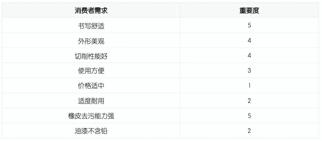

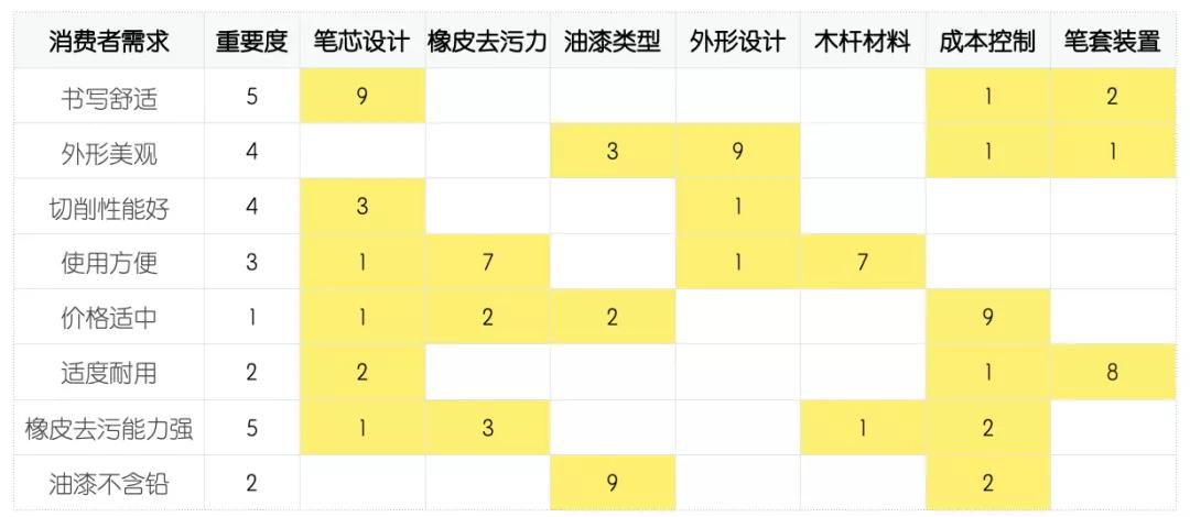

步骤①:
获取消费者需求评价评价每一种需求的重要性,加权评分,再填入质量屋中。如果有多项需求,可以按照重要度从小到大的顺序,数字越大表示重要度越高。比如,消费者认为书写舒适和橡皮去污能力强的重要度明显大于价格适中这一项,或者其他顾客会有其他的评价标准。
步骤②:
对于不同的消费者,他们心中的权重可能有所不同,我收集了60位用户的需求评价进行评价。从顾客重要度评价表可以看到,顾客认为书写舒适、橡皮去污能力强是最重要;价格适中最不重要。
步骤③:

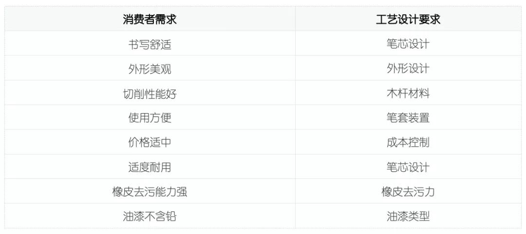

在铅笔的产品开发中,与公司工程师一起比照各项消费者需求对应的工艺设计要求。如果是互联网产品,也可以根据相关技术面进行分类。比如,UI设计、存取速度、安全性、购买费用、移动使用等等。
步骤④:

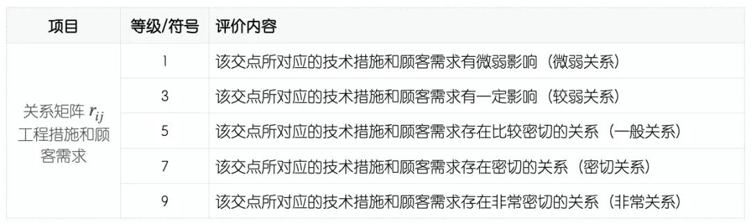

这7项设计要求没有层次上的隶属关系,是作为统计工程措施列入品质屋。在明确消费者需求以及工程措施后,需要整理分析工程措施与消费者需求之间的关系,用关系矩阵来表示关系度。
根据工程措施和消费者需求之间存在微弱、较弱、一般、密切、非常密切的关系,分别用1、3、5、7、9来表示其关系度。比如,书写舒适与木杆材料有关,则可以根据有关程度,在对应的格子标注。觉得没关系的,留空即可。

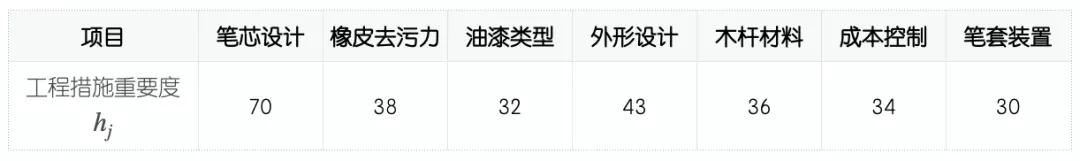

步骤⑤:
根据消费者需求重要度、工程措施和消费者需求间的关系度,得出工程措施的重要度。
计算公式:

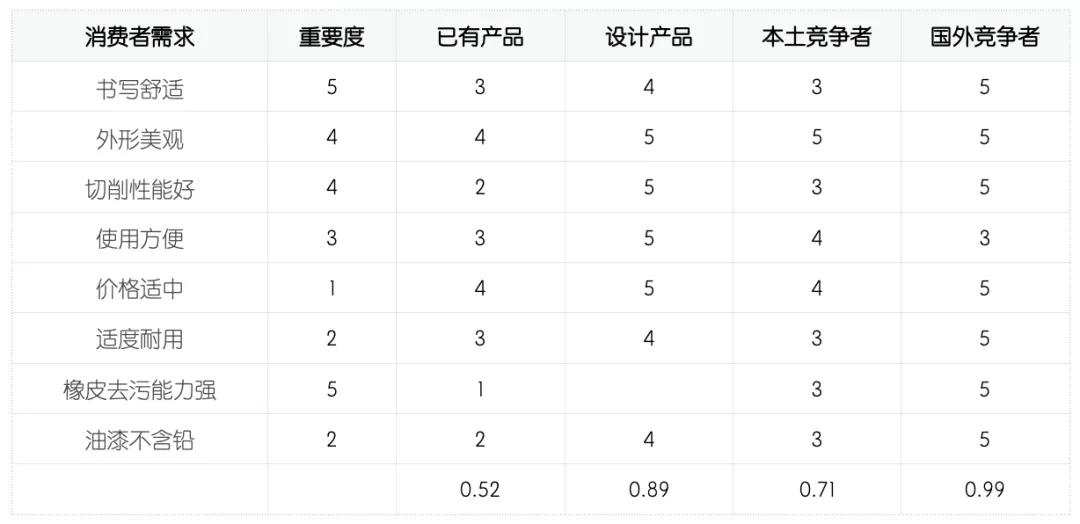

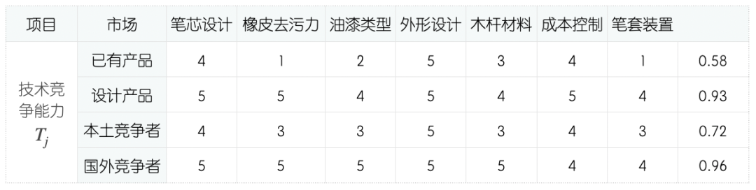

通过分析市场上的竞争对手,他们当前都做了哪些满足消费者需求的改进,还有哪些改进的机会,利用市场竞争能力进行分析。
计算公式:
进一步分析市场上的竞争对手,利用技术竞争能力进行分析。
计算公式:

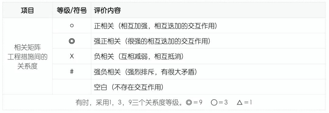

最后,把矩阵间的关系通过正负相关描述,利用下面图形在excel中表示。

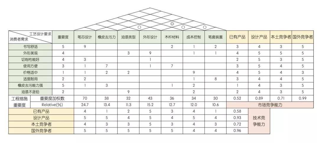

使用EXCEL进行制作,可以整理得出产品QFD。
从QFD品质屋中,我们能够进行顾客需求重要度、工艺设计要求的关联关系,还有借助于已有产品、设计产品、本地&国外竞争者的比对,全方面了解目前产品所处的环境以及优劣势。也可以根据调研需要选择是否采用已有产品、设计产品、本地&国外竞争者的比对。
最后,如果有需要通过前面的数值计算综合竞争能力,计算公式:综合竞争能力 C = MT 。
