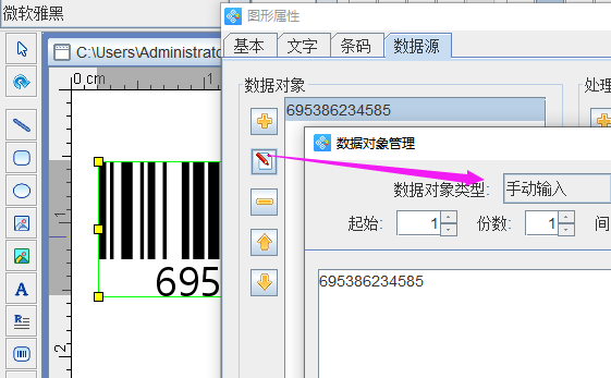

一、添加条码数据 双击条形码,在其“图形属性-数据源”窗口中点击左侧修改,在“手动输入”的方式下添加条码数据,并点击“编辑-确定”

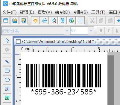

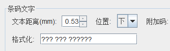

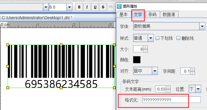

二、修改条码数据显示效果 在中琅条码软件中,如果想要实现修改条码数据显示效果但不影响扫描的效果,可以在“图形属性-文字”窗口的“格式化”中输入对应数量的“?”(英文状态的问号)来代表数据量,有多少个条码数据就输入多少个问号。

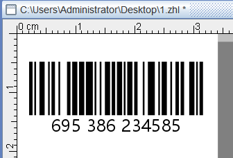

1、使数据分段的效果就可以先调整问号的显示效果,然后点击“确定”就可以看到画布上的条码数据也已经调整为对应的效果了:
2、同样如果在问号中添加特殊符号或者分隔符等,也是可以得到同样效果的:

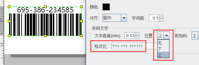

三、调整条码数据显示位置,再使用格式化设置同样适用。如调整条码文字位置为上,再配合格式化中添加有分隔符效果,点击“确定”后,还是可以得到相应的效果。而且都是可以正常扫描的,不会对条形码识别有任何影响。
