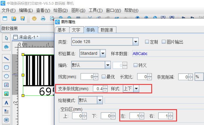

二、添加支撑条 添加支撑条时,可在“图形属性-条码”窗口中,设置支撑条线宽及样式,使用“上下”支撑条后,条形码左右部分很容易被误认为左右边框,可在下方空白区设置左右各1即可:

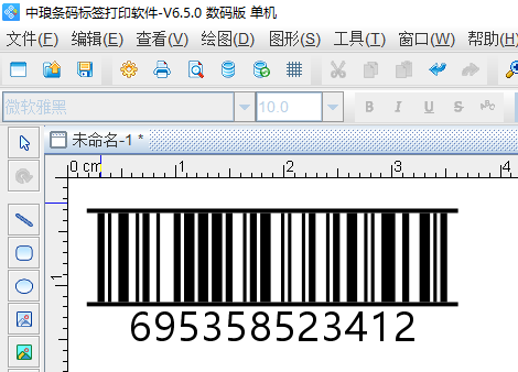

具体效果如下:

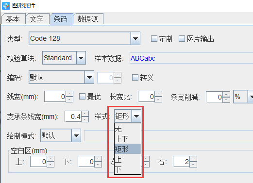

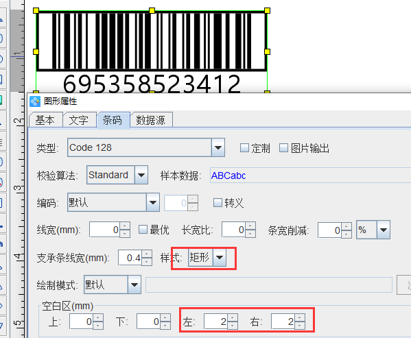

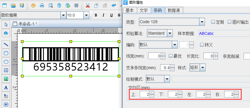

三、更改支撑条样式 更改条形码支撑条时,同样可以在“条码”窗口中,自定义设置支撑条线宽,然后样式方面可修改为“矩形”,为了可以清晰区分支撑体和条形码,所以可以将左右空白区设置稍大一些,以防扫描时误将边框作为条码竖条被识别,造成错误识别:
其中上下的空白区是针对整个条码及下方文字的整个内容的上下空白出来,所以在设置上下空白区后,条形码范围框会在上下预留出相应空白区域。此效果可自定义设置,根据实际情况来设置相应的尺寸大小即可。
支撑条样式,还有只添加上面或者只添加下面等样式,需要添加支撑条样式的用户,可在此窗口中选择合适的样式效果并配合空白区大小使用即可。
