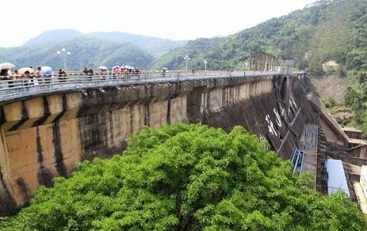

大坝混凝土是水工混凝土的一种,其质量是大坝安全的保障之一。但是因为其体积大等特点,内部质量检测并非易事,如何解决大坝混凝土检测难题?电子内窥镜是不错的选择。
大坝混凝土的工作环境是比较特殊的,经常或周期性地受环境水作用,因此大坝混凝土不仅要具有不透水性,而且要具有良好的强度、以及耐冲刷耐磨损的能力,但是在浇筑、振捣等环节,可能会引入夹渣、不实、分层、疏松等缺陷,成为隐藏的安全隐患。质量检测是及早发现问题的理想手段。

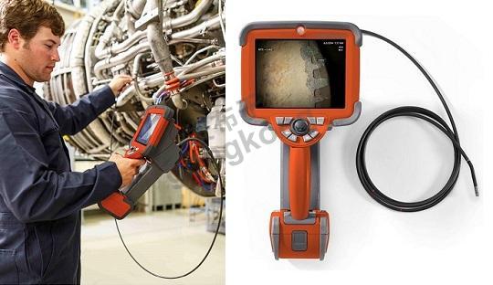

电子内窥镜是利用CCD或CMOS成像的工业内窥镜,擅长检测被检件内部的缺陷,操作很简单。通常将探头从检测孔送入被检件内部的指定位置,通过调节照明、探头位置、探头转向角度等,可以比较清晰地观察到被检件内部的状况,并且可以对检测过程以静态图片或动态视频的形式存储。如下图所示是韦林电子内窥镜MViQ的检测现场图及产品图,现阶段的电子内窥镜多采用一体化手持便携设计,方便检测人员携带和使用。
