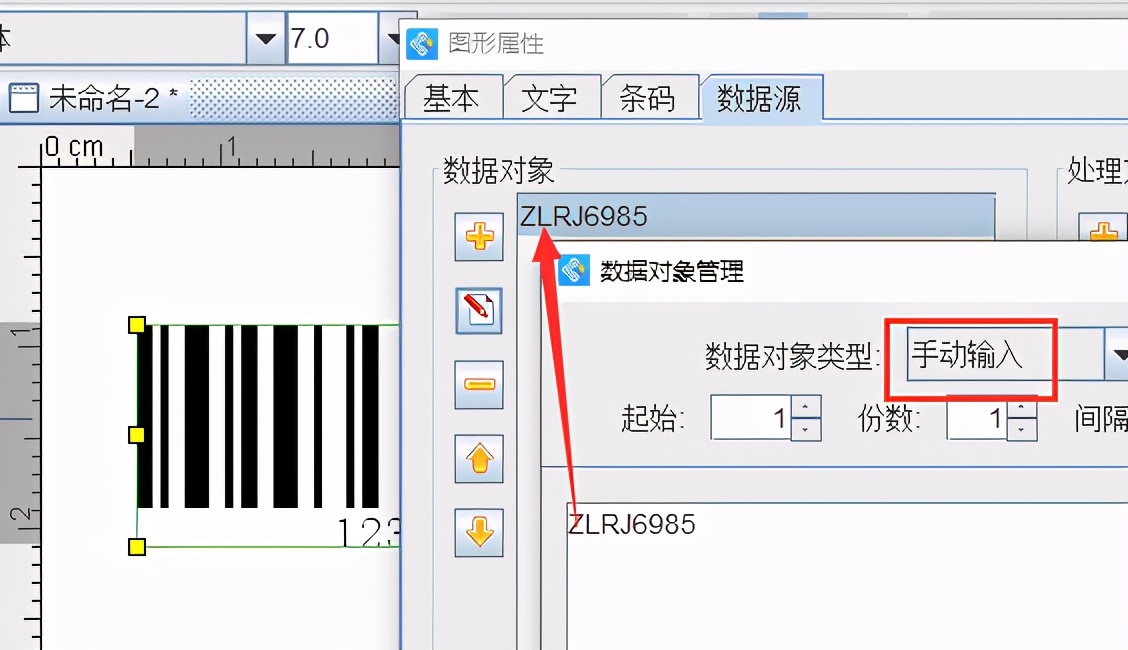

二、添加条形码数据固定部分 双击条形码打开其“图形属性-数据源”窗口,点击左侧修改,手动输入条码数据的固定部分:

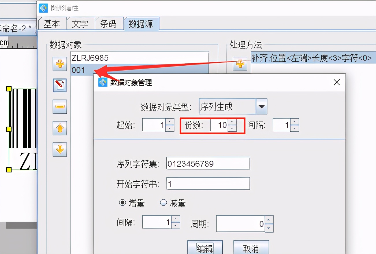

三、添加条形码中产品批次代码 产品批次数据可使用序列生成添加,由于10个为1批,可将份数设置为10,另外可以使用右侧处理方法将条码数据填充相应的长度即可:

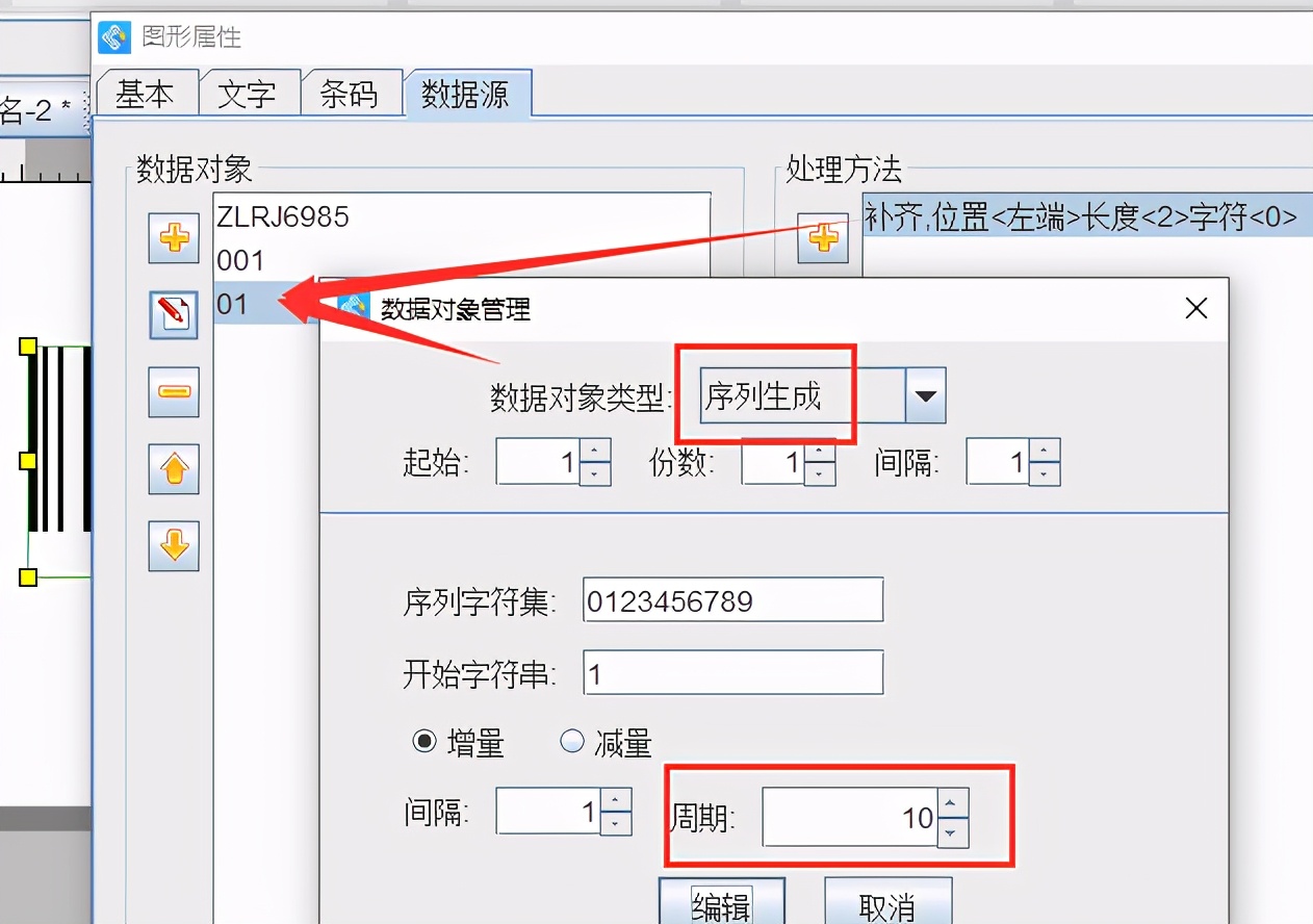

添加周期循环的产品编码,在添加时同样是使用序列生成的添加方法添加,由于是需要周期循环的,所以需要设置周期数据,10个产品循环,设置10即可:‍

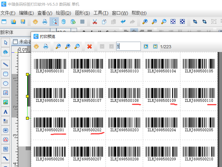

四、打印预览 条码数据设置完毕后,即可点击“编辑-确定”,然后点击上方工具栏中的打印预览,查看生成的数据周期循环效果。从下图可看到,当中间的最后的产品号从1-10之后,批号会自动递增显示下一批次的货品代码:
