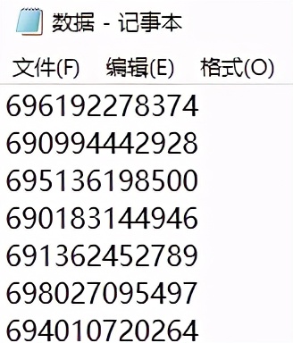

首先,可以先将条码数据整理放在TXT文档中,中琅条码软件支持多种数据库导入,不过由于TXT是不包含任何特殊公式及格式效果的,所以TXT也是速度最快的,可以整理成如下样式,并保存数据文档。

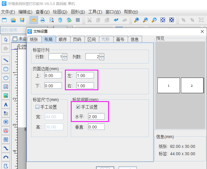

一、新建标签纸 双击打开中琅条码软件,点击新建,根据实际纸张大小,设置纸张尺寸以及布局参数:

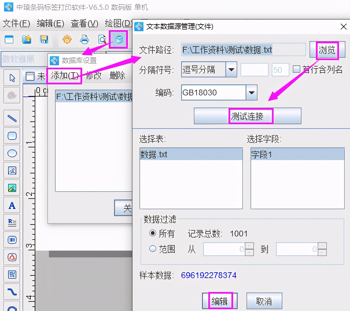

二、导入TXT数据并制作条形码 点击上方工具栏中的“数据库设置”图标,点击“添加-TXT文本数据源”,在弹出窗口中点击“浏览”选择需要导入的TXT文档,并点击测试连接加载数据,数据全部导入后,点击“添加-关闭”:

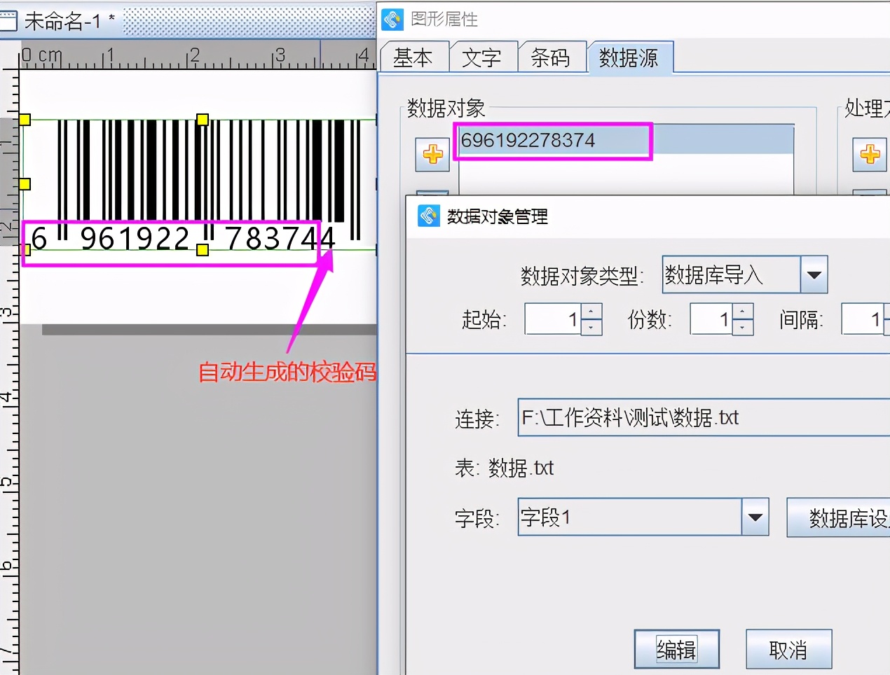

数据导入后,即可绘制条形码并添加条形码数据;点击左侧工具栏中“条形码”图标,在画布上绘制条形码,并双击条形码打开“图形属性-条码”窗口,将条码类型修改为EAN13:
如何使用TXT数据库批量打印商品条码
添加可变条码时,可点击“数据源”窗口,点击左侧修改,使用数据库导入的方法添加条码数据,然后点击“编辑-确定”即可看到生成的条形码效果了,而且EAN13的校验码也已经自动生成。

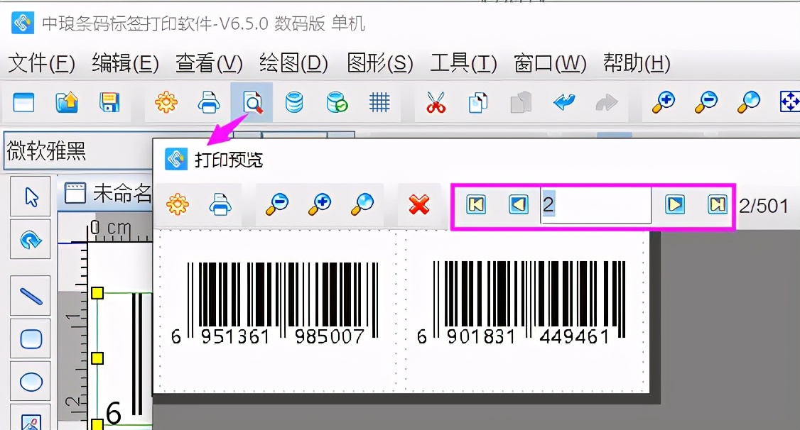

三、预览及打印 在中琅条码软件中,在第一个标签上添加可变内容,其他的就可以自动生成了,只需要点击打印预览,然后翻页查看就能看到批量生成的效果。预览核对无误后点击打印机图标设置打印页数,即可连接打印机将商品条形码批量打印到标签纸上。
